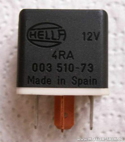

Moin,
ist ein gebrauchtes Relais ? Dann sind vielleicht dessen beide Kontakte schon leicht/stark 'verschmurgelt' = "ungeschickter Uebergangswiderstand" zw. den Relaiskontakten - und je hoeher der Strom darueber, desto mehr Spannungs(abfall)-Verlust.
Hab aber auch das neue J Relais von den Zusatzscheinwerfern probiert. Gleicher Effekt. Ich hab noch ein 0815 Arbeitsrelais rumliegen, dass werd ich dann gleich noch mal testen gehen.
@in5minuten schrieb am 18. Juli 2015 um 17:59:32 Uhr:
Oha ... also ist das "quasi Neue" auch irgendwie "angegriffen" (Kontakte-Uebergangswiderstand) , was natuerlich ein komischer Zufall waere. Oder aber - es steckt ja in einem Sockel noch zusaetzlich - der evtl. Widerstand entsteht im Sockel selbst 😕
Dann miss mal die Spannung ('den Abfall' ;-) ) bei aktiviertem Relais, und hinten an der Buchse angeschlossener "Last' , zwischen den beiden Zuleitungen zu den Relaiskontakten.
Nachtrag: wenn ich bei deiner Zeichnung durchblicke --> zwischen Nr. 86 und 87 .
Also mit einem neuen Relais, das gleiche phiepen. Sobald ich den Schalter umlegen klackt das Relais und der Wandler phiept. Kabelquerschnitte vom Megastecker, zum Relais, vom Relais zur Steckdose sind auch alle gleich. Einzig vom Schalter zu Relais hab ich dünnere genommen, aber das sollte ja keinen Einfluss haben oder?
@in5minuten schrieb am 18. Juli 2015 um 18:16:21 Uhr:
........Kabelquerschnitte vom Megastecker, zum Relais, vom Relais zur Steckdose sind auch alle gleich.
Na, perfekt.
Egal, da nicht im "Laststromkreis" des Relais, sondern in der Ansteuerung - also der von/zur Relaiswicklung.
Wie vorher (Nachtrag) geschrieben: ("dem Spannungsabfall auf der Spur"😉 - nimm 2 Stecknadeln (falls die Spitzen der Messkabel nicht dramatisch spitz sind) und pieks die Eine vor und die Andere nach dem Relaissockel in die (+)-Leitung, die Du wohl schaltest; dann haste im inaktiven Zustand 12V/Batteriespannung und im eingeschalteten Zustand dann evtl. diese fehlenden 'Volt', zw. diesen beiden Messpunkten - falls "ne Last hinten angeschlossen ist ;-) .

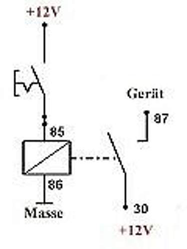

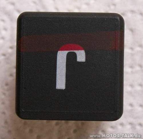

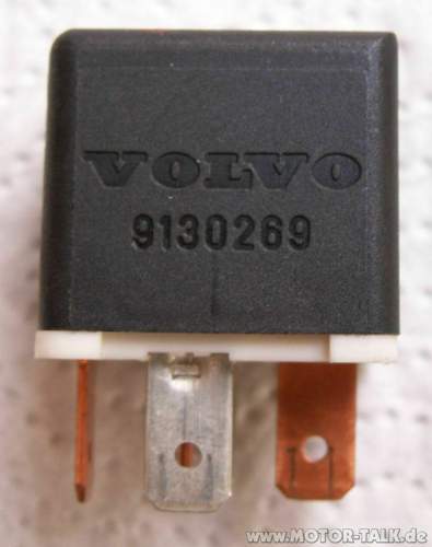

Wiederholung:
Spannung messen über (!) dem Relais-Kontakt;
niggesse "gegen Masse/Minus", sondern von Plus vorher nach Plus nachher - sozusagen ... also "parallel" zum Arbeitskontakt.
Wie aus Bild4 zu sehen, zwischen Pin87 und 30 - entsprechend Bild 5 ---> zw. den mittleren Kontakten (87) und dem 90Grad dazu versetzem Pin30 (hier: oben d'rüber)
Beim Kommentar gestern Mittag war ich nicht zu Hause, daher keine Unterlagen/Bilder, sodass ich 86 und 87 angegeben hatte.
Nimmt man dieses J-Relais-Schaltbild (Bild4) zu Grunde, müsste man via deinem Schalter dann "Masse" an Pin35 schalten und die Pins 88 und 87 verbinden und nach +12V legen. Die 12V-Buchse käme dann an Pin 30.

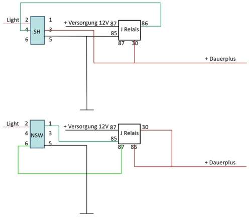

Problem gefunden! Ich habe die Anschlüsse 85 und 86 getauscht. Der Strom der das Relais versorgt ging quasi in der Falschen Richtung durch. Der Schalter liegt ja an Masse an. Jetzt funktionierts wie gewollt und ich hab keinen Spannungsabfall mehr.
Danke fürs mitdenken und Fehlersuchen.
Da ich meine eigenen Post aus irgend einem Grund nicht editieren kann, hier noch ein Post drunter.
Jetzt mit korrekter Anschlussskitze.
Noch einmal zum Anschluss. Ich habe den grauen Stecker genutzt, der unter der Blindkappe der Mittelkonsole hinter dem Beifahrersitzheizungsschalter liegt. Die Schalterbeleuchtung habe ich von dem Kabel abgeriffen, welches die Beleuchtung des Faches unter der Mittelarmlehne regelt. Masse liegt auf 5 schon am Stecker. Die 3 und die 4 laufen am linken schwarzen Stecker unter der Ablage auf PIN 12 und 13. An diese hab ich auch die 2 Kabel vom Relais gelegt. Das Relais selber liegt einfach mit unterm Lenkrad.
Funktioniert jetzt wunderbar und ich bin sehr happy mit der Lösung. Danke noch mal fürs mitdenken und überlegen.
Janko
Plan
Eine Anmerkung: das Schema gilt für MJ92-95, ab 96 wurden die Stecker geändert.
Eigentlich solltest du den Schalter für Nebler benutzen.
Der für die Sitzheizung hat eine andere Logik:
Beim einschalten wird 3 mit 4 verbunden. Gleichzeitig leuchtet die LED. Das ist ein Schalter was kein "Feedback" braucht.
Richtig wäre wenn du so verkabelt hättest:
30 Dauerplus
87 Ausgang zur 12V Dose
85 Masse
86 zur Position 4 am SH Schalter
Position 4 am Schalter Dauerplus
5 Masse und 2 Beleuchtung bleiben.
Feedback nicht benötigt.
Wenn ein Nebelscheinwerferschalter benutzt wird:
30 Dauerplus
86 Dauerplus
85 Position 1 am Schalter
Pos 6 Feedback vom Relais (87)
Hier ein Schema mit den 2 Schaltern
