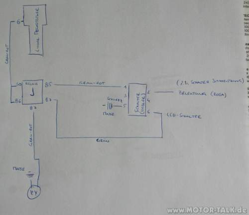

So, ich will das Thema mal wieder aufgreifen. Die 12V Steckdose für den Kofferraum liegt bereit und die Kontakte für den Anschluss am CD-Wechsler sind auch schon da. Soweit alles bereit. Ich würde aber gern den Anschluss am CD-Wechsel nutzen und zusätzlich in der Mittelkonsole einen Schalter für die Dose einsetzen. Am liebsten einen Neblerschalter, der über die grüne LED ein Signal bekommt. In den Plänen habe ich leider nix dazu gefunden, wo ich den Kabelbaum anzapfen muss, um einen Schalter mit Rückmeldung realisieren zu können. Vielleicht könnt ihr mir da ja Tipps zu geben.
Danke und Grüße
Janko
Dann nimm ein 0815 Trenrelais.
Der hat normalerweise 4 Klemmen (30, 87, 85, 86). Manche haben noch 87a aber das braucht man nich.
  • 30 geht an Dauerplus.
  • 87 ist der Ausgang für die Steckdose (Plus).
  • 86 geschaltetes Plus (wenn du immer mit Radio an fährst kannst du den klauen vom gleichen Stecker ansonsten wäre der Glühfadenwächter oder Benzinpumpe). Sollte die Kühlbox immer laufen können (auch mit abgezogenen Schlüssel dann schließe diese Klemme an Dauerplus). Dann wird das ganze nur noch über den Schalter kontroliert.
  • 85 geht zum Nebelschalter zusammen mit einer 2. Strippe die an Klemme 87 angeschlossen ist (die LED im Schalter versorgen wird):
Am Schalter:
  • 2 Beleuchtungsplus
  • 5 Masse
  • 6 Klemme 87 Versorgung für LED
  • 1 zur Klemme 85 vom Relais.

Das Relais J von Volvo bzw. Hella sollte dafür ja gehen? Das hab ich mit Sockel noch daheim liegen.
Ja das geht. Die J relais haben sogar 2x die 87er Klemme dann kannst du dort die Leitung abgreifen für die LED im Schalter.
Hab das ganze jetzt noch mal zur Übersicht fix zu Papier gebracht. Danke an Cristian für die Hilfe. Jetzt muss ich die Dose nur noch einbauen...

Nachtrag:
Da der Schalter für die Sitzheizung anders belegt ist, muss in der Zeichnung die 1 auf die 3 gepinnt werden und die 6 auf die 4. Sonst klappts nicht. Hab den Schalter von der Sitzheizung genommen, weil das Gehäuse in der Mittelkonsole besser passt. Hab mich da an dem grauen Stecker bedient, der unter der Blindkappe liegt und das Relais mit an dem Schwarzen Stecker unter der Ablage angeschlossen.
