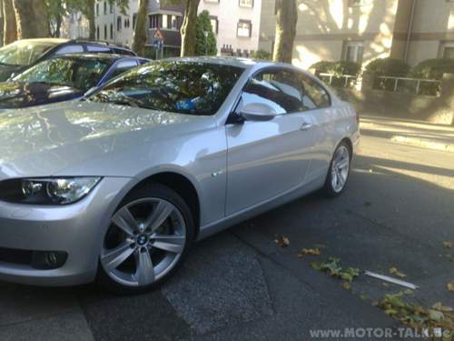

Hallo liebe Motor-Talk Freunde,
Ich bin neu hier und muss leider sagen, dass es zum Thema ja schon zig Threads gibt, doch ich mit keinem bei meiner Frage weiterkomme.
Ich habe einen Bmw e92 325iA Baujahr 2007, und fahre im Sommer die Sternspeiche 189. Fahrwerk ist unberührt und die Dämpfer denke ich bei 40.000km auch noch gut in Schuss..
Daher die Frage , was für Distanzscheiben kann ich draufmachen, ohne irgendwelche Arbeiten ( Bördeln etc. ) durchführen zu müssen? Würde die Spurplatten gerne beim Wechsel von Winter auf Sommerräder montieren lassen. Also bitte Helft mir!!!
In diesem Sinne schonmal DANKE und einen schönen Abend noch !

Das geht leider nicht, da ich derzeit noch die Winterschlappen drauf habe und die Spurplatten für den Sommer direkt mit dem Wechsel beim Freundlichen Bmw Händler machen lassen möchte...die Winterfelgen sind allerdings nur 17 anstatt 18 Zoll...
die Sommerfelgen haben folgende Daten
vorne: 8x18 225/40R18 ET 34
hinten:8,5x18 255/35R18 ET 37
ALSO hinten möchte ich hundertprozentig die Platten drauf, vorne weiss ich nicht ob dies nicht eventuell mit der Aktivlenkung Probleme gibt ( bin wirklich totaler Anfänger auf dem Gebiet )
am besten natürlich vorne und hinten! Ich verspreche mir, dass der Wagen so einfach ,,bulliger" kommt!
Vllt kann ja nun jemand mit den Angaben zu den Felgen, eine Aussage darüber treffe, wie viel mm ich pro Seite bzw pro Achse nehmen kann ( vorne und hinten, oder eben nur hinten )
Lieben Gruß und seid nachsichtig mit mir!

Hi
hab diese Radreifenkombi auch und fahre hinten...und nur hinten Spurverbreiterung!
12mm pro Seite hinten (24mm gesamt)
alles ohne Umbauarbeiten!
und es sieht stimmig aus!

Nochmal Hallo!
Kann ich diese hier sorgenlos kaufen und montieren lassen?
http://www.ebay.de/.../220884916519?pt=DE_Autoteile&fits=Make%3ABMW|Platform%3AE92&hash=item336dc45927
gruß
PS: Das Bild zeigt das Schmuckstück!

Klar. Ob danach die Zulassung erloschen ist, verrät Dir die ABE, die man bei H&R kostenlos herunterladen kann.
Ziemlich teuer, der Satz ... beim Fachbetrieb habe ich für etwas mehr beide Achsen behandelt bekommen ;-) Beratung + Montage inklusive.
Kantholz
Kannst Du wohl bedenkenlos kaufen. H&R ist eine Markenfirma, da brauchst Dir kaum Gedanken machen.
Da hier keine ABE, sondern nur ein Tüv Gutachten vorhanden zu sein scheint, wirst Du die wohl eintragen lassen müssen. Bei der Größe eigentlich ungewöhnlich. Am besten einfach mal nachschauen, was im Gutachten steht...
