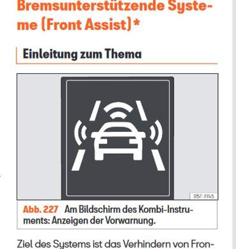

ich habe meinen Arona TSI 115 PS seit November 2020, jetzt 42.500 km gefahren, seither keine Probleme.
In letzter Zeit erscheint beim Anlassen oft mal die genannte Meldung. Gefühlt öfter als noch vor 1/2 Jahr.
Das Anlassen klappt dann aber problemlos.
Kürzlich kam auch völlig grundlos die rote Anzeige Vorwarnug zum Bremsen. War dann gleich wieder weg.
Ist das ein Grund zur Sorge, soll ich in die Werkstatt ? Der Punkt ist dann aber, dass die Meldung nicht immer kommt.

Gibt es eigentlich eine Aufstellung über die möglichen Anzeigen auf dem Display ?
Seat-warnanzeige

Das Symbol ist der Front Assistent. Wenn ich zu schnell auf eine schutzinsel fahre dann warnt er vor Kollision solange man unter 60 kmh fährt. Hat mir aber schon 2 Mal den arsch gerettet.

Diese Warnung kommt bei mir während der Fahrt alle Nase lang, wenn auf dem vermeintlichen Fahrtvektor irgendwelche Hindernisse vom Radar/Kamera erkannt werden....insbesondere in Kurvenfahrten in Dörfern passiert das häufig....die parkenden Autos am Rand geraten ins "Visier"...
oder gefühlt auch, wenn man zu schnell in eine Kurve fährt. (Navi wertet Karten während der Fahrt aus und bewertet die Kurve als zu schnell gefahren ??)
Das ist technisch betrachtet im Rahmen der Parameter und die Bedienungsanleitung weist auch darauf hin.
Somit gilt:
Assistenten sollen UNTERSTÜTZEN...perfekt sind sie nicht...und der Fahrer bestimmt, was Sache ist.

Bitte unterscheiden zwischen bremsen durch das ACC / Radar System ... und bremsen durch ABS/ESP.:
Ersteres bremst nur bei (manchmal falsch) erkannten Hindernissen im Fahrweg.
Letzteres auch gern bei zu schnell eingefahrenen kurven...ohne Hindernisse.
