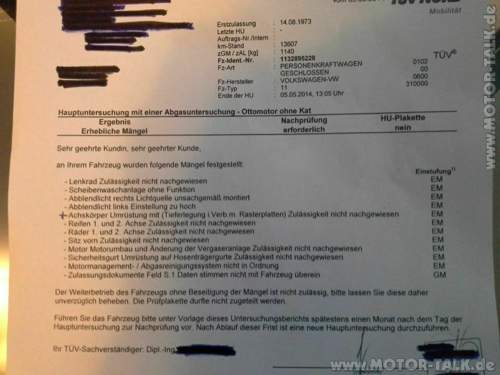

Moin moin,
Ich bräuchte mal hilfe zwecks Abnahme und Eintragungen bei meinem Flitzer...
Ich war zur "vorstellung" bei einem Prüfer und bin fast aus den Socken gekippt...
Ich habe an meinem keine sachen verbaut die ungewöhnlich wären oder der gleichen ...
Nur habe ich keine ABEs oder Gutachten von den teilen zb vva oder felgen 5,5x15 , 7x15 ... und n paar andere sachen...
Ich bin der Meinung da diese dinge schon zu hauft verbaut/eingetragen wurden ist es doch nicht so problematisch...
Hat da jemand ne idee wie ich das händeln kann oder sollte ich "einfach" einen Prüfer aufsuchen der sich damit auskennt und nicht nach nachfragt ... wie alt meine scheel-sitze sind...
Sollte eigentlich ne H abnahme werden..
Hab mal den Bericht mit hochgeladen
oh oh,
da hast noch was vor.
War davon noch nichts früher mal eingetragen?
Dann brauchste dafür Papiere, mit denen das eingetragen werden kann.
Bei meinem hatte ich Glück, daß in den alten Papieren der Sitz, die Vergaseranlage, die Reifen und Räder usw. schon eingetragen war.
Erschwerend bei Deinem kommt hinzu, dass das Zulassungsdatum nach 1971 liegt. Damit wird es schwerer, eine Doppelvergaseranlage mit den entsprechenden Abgaswerten eingetragen zu bekommen.
Unmöglich ist nichts. Aber Du brauchst einen sehr gutwilligen, kompetenten TÜV-Prüfer mit Liebe zu Oldtimers. Ohne so einen wird es sehr schwer werden
P.S. habe das Bild nochmal gedreht eingeladen, damit niemand mehr "Nackenschmerzen" bekommen muss😁

Ohne Gutachten kann es eben problematisch werden.Und wenn da so viele Sachen einzutragen sind,dann hat der Prüfer bestimmt keine Lust alles rauszusuchen.
Man sollte selbst auch ein bischen mithelfen,weil er dir selbst mit Gutachten nicht unbedingt etwas eintragen muss. 😉
Hilfreich wäre jetzt an dieser Stelle mal zu wissen von welchen Herstellern deine Felgen VVA etc. sind.Dann können wir mal gucken was wir für dich haben.
Und bei deinem Bild kriege ich Nackenschmerzen! 😉

Ich mach mal eine auflistung aller sachen...
5, 5x15 et 25 von südrad.. hinten 7x15 et 16 von acs
Bollweg-vva
Scheel sitze mit schrot automatikgurt
Typ 4 1, 7l mit 44 weber und ahnendorp Anlage
Das ist so das grobe ...

Der Prüfer ist nicht abgeneigt von solchen dingen..er brauch nur Werte die er eintragen kann und die vor 83 gebaut wurden, zwecks H....

Der motor ansich ist nicht so schlimm... er möchte wissen wo der motor verbaut war... welches fzg. Co sollte höchstens 3 haben ... ps geht über prüfstand und v max reicht ne doku mit gps...
Nur die db ist blöd... also n gutachten von der anlage wäre noch ein weiters ding, oder ne messung machen.... kann man das überhaupt bezahlen? 🙄
