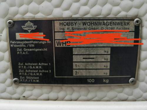

Hallo Community,
Und zwar habe ich mal eine Frage bzw ein Problem. Ich habe einen Hobby Wohnwagen 440 Sfe Modell 1997/1998. Und zwar steht im Fahrzeugschein eine zulässige gesamtmasse von 1200 kg. Leer Asse steht nichts drin. Ich bin auch immer davon ausgegangen das er gesamtmasse 1200kg hat. Jetzt habe ich am Wohnwagen ein Typenschild gefunden wo draufsteht zulässige Achslast 1350 kg. Im Brief steht überhaupt nichts von den Maßen. Hat jemand eine Idee was jetzt stimmt!? Vielleicht beziehen sich die 1350 kg als max möglich wenn auflastung!? Oder hat er vielleicht sogar 1350!?

Hier nochmal das Typenschild.
Also sieht stark aus wie original vom Werk und nicht vom achsenhersteller. Aber wie gesagt er steht im Hof und ich werde ihn bei Gelegenheit mal wiegen und dann in 3 Wochen auflasten. Weiß jemand was auflasten kostet!? Also nur TÜV und Zulassungsstelle ohne bedenklichkeitsbewcheinigung.
Mfg Kompressor
Das ist das Typenschild des Wohnwagens.

So auflasten ist abgeschlossen. Hat, alles geklappt. War auch gleich auf der Waage und bin etwas schockiert. In dem Zustand 1220 kg. Also da ist das vorzelt Tisch Stühle, Gasflasche drin und Geschirr. Von Klamotten oder Fahrrad auf der Deichsel mal abgesehen. Aber habe nochmal beim TÜV nachgefragt da hier ja jemand geschrieben hat ich dürfte jetzt durch die auflastung 1200 kg plus meine stützlast ziehen das stimmt nicht. Das was im schein vom Auto steht darf das Auto auch ziehen kein kg mehr.
Mfg kompressor.
