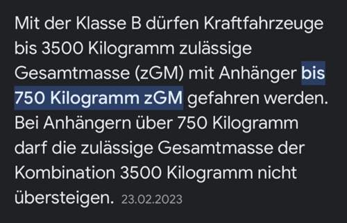

Ich kenne so viele die b96 gemacht haben und BE hinterher. Die 4250kg (bei klasse B) sind nur zugelassen bei einem Anhänger bis 750kg ! Heist alles andere ist 3500kg schluss als Gesamtgespann und das ist oft nicht mehr machbar aufgrund der Gewichte Wohnwagen und Zugmaschinen. Nochmal ein Bild :-)

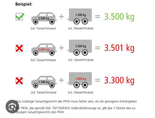

Mit der Klasse B, darf man ein Gespann fahren, bei dem z. B. das Zugfahrzeug ein zGG von 2.200 kg und der Anhänger ein zGG von 1.300 kg hat, sofern mindestens diese Anhängelast beim Zugfahrzeug eingetragen ist.
B96 ist erst erforderlich, wenn das zulässige Gespanngewicht von 3.500 kg überschritten wird; dann gehts bis 4.250 kg.
Jetzt klar?

Darf der bmw 220i überhaupt 1300kg ziehen oder nur 1200? Hab hier die gebremste anhängelast noch nicht gesehen aus dem Fahrzeugschein . Dann einfach weiter ablasten so das man noch ne Badehose einpacken kann 😛 aber viele fahren sowieso völlig überladen da sie nicht einschätzen können bzw. mal auf die Waage fahren und sich derbe erschrecken !
Du hast oben einen 750 kg Anhänger erwähnt.
Mit dem dürfen auch mit Klasse „B“ 4.250 kg erreicht werden, also z. B. Zugfahrzeug 3.500 kg plus 750 kg Anhänger.
@Oetteken schrieb am 25. Juli 2023 um 18:46:44 Uhr:
Siehe Bild vom Post ;-)
@Andrehhq7 schrieb am 25. Juli 2023 um 18:23:59 Uhr:
Alle die mit altem Führerschein unterwegs sind haben Glück 🙂

dein gesamtes Gespann darf ein zulässiges Gesamtgewicht von 3.500 kg nicht überschreiten. d.h. wenn das zulässige Gesamtgewicht deines BMW 2.130 kg beträgt, darf das zulässige Gesamtgewicht des Wohnwagens noch 1.370 kg betragen.
Das mit der Stützlast kommt erst zum Tragen, wenns um die zulässige Anhängelast geht. ist das zulässige gesamtgewicht des Anhängers größer als die zulässige Anhängelast des Zugwagens, darf die Stützlast, ausgenutzt oder nicht, angerechnet werden.
nehmen wir einfach mal an, ich habe an meinem Passatwagen, 1.500 kg zulässige Anhängelast, einen Brenderup AT 2500 Autotransportanhänger. der darf insgesamt 2.500 kg wiegen. Stützlast hat die Karre 85 kg. Das bedeutet, der Anhänger darf tatsächlich 1.585 kg wiegen. gehen wir von einem Leergewicht von 530 kg aus, darf das Auto, das ich damit transportiere, 1.045 kg wiegen.
Fahren darf ich das natürlich mit B nicht mehr, 1.890 kg zulässiges Gesamtgewicht am Passatwagen, plus die 2.500 kg am Anhänger das ist selbst mit B96 zu viel. hier wären es 4250 kg. ich brauche also zwingend BE
