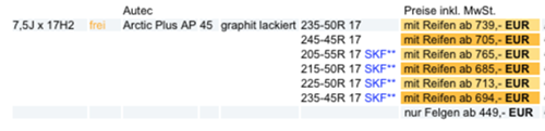

Hallo, ich habe die Original Audifelge (8K0 601 025 K) 7.5 J17 ET45. Im moment sind die Standard 225/50 R17 drauf (Sommer).
Kann/darf ich auf dieser Felge auf 235/45 R17 montieren?
Habe in einem Onlineshop unter Kompletträder für den A4 8k genau diese Felgengröße-/Reifenkombi gefunden und da steht "TÜV/ABE frei"
Bildschirmfoto-2014-10-26-um-15-52-59
@yogiebear schrieb am 26. Oktober 2014 um 15:47:21 Uhr:
Technisch, ja
In Deinem Fall mit TÜV/DEKRA-Einzelabnahme, da in Deiner
EG-Übereinstimmungsbescheinigung von Audi diese Reifengröße nicht zugelassen wurde.
