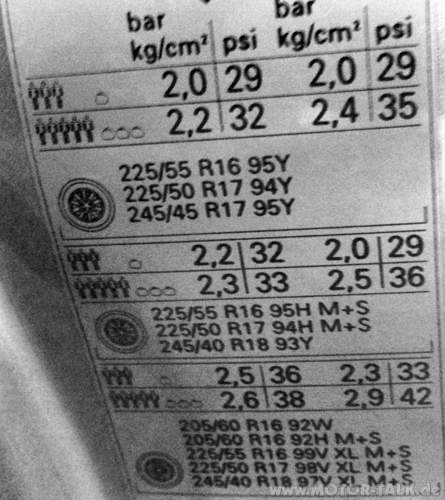

Reifenfülldruck (nicht vergessen!) - siehe Bild:

Servus zusammen!
Da ich eine neue Fahrertür habe (da war mir beim Ausparken ein Laternenpfahl in den Weg gesprungen...) fehlt mir aktuell die dort angebrachte Reifendruck-Tabelle. Im Bordbuch steht nix, es wird nur auf den Aufkleber verwiesen.
Ich suche also ein Foto / die Angaben für meinen S4 Avant BJ 2009. Es sind Reifen Sommer und Winter 245/40R18 und Winter 225/??? drauf gewesen.
Wäre nett, wenn mal einer ein Foto machen könnte!!
Danke und LG!

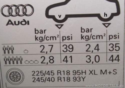

Hier das Foto.
Grüße von Klaus
Audiluftdruck001
Hallo Klaus!
Danke für die Mühe, aber das passt leider nicht!! Ich weiß mit Sicherheit, das meine Vorderachse als KLEINSTEN Wert 2,6bar und als MAX 2,8bar hatte. Ebenso die Hinterachse: max. 3 oder mehr bar.
Das Bild ist NICHT von einem S4, deswegen passt es leider nicht.
Trotzdem Danke für die Mühe!
Kann noch mal jemand bei seinem S4 nachsehen?
Danke und Gruß
HJ

Habe nur den bereich der 225er.
Sirius
Reifendruck-s4-felgen
Sirius
Vielen Dank, das paßt, soweit ich mich erinnern kann!
LG!
HJ
