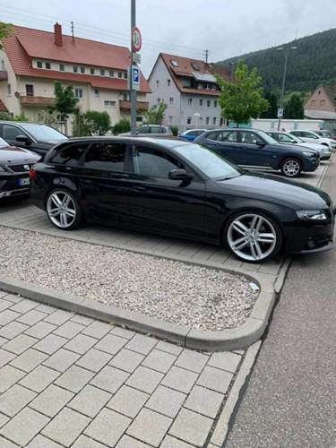

Morgen 🙂
Ich könnte 12 V Felgen bekommen.
Nun weiß ich nicht ob die passen.
Felge : 8,5 × 19H2 ET45 5×112
Auto: A4 B8 Avant BJ 2015
Vllt kann mir ja jemand weiterhelfen?!
LG
@ bazi
Stehen zu weit drinnen !
Und Spurplatten sind immer nur eine Notlösung,
wenn man die falschen Felgen schon hat.
Besser gleich so kaufen, dass es schön aussieht;-)
