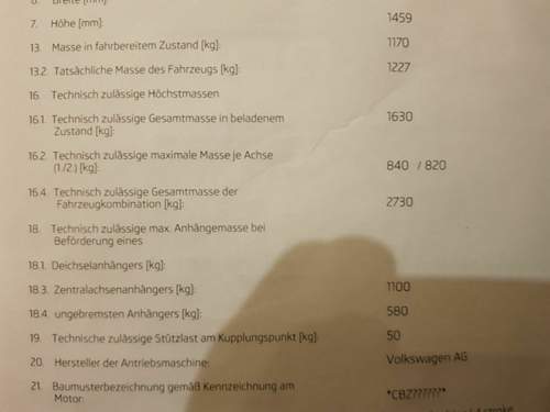

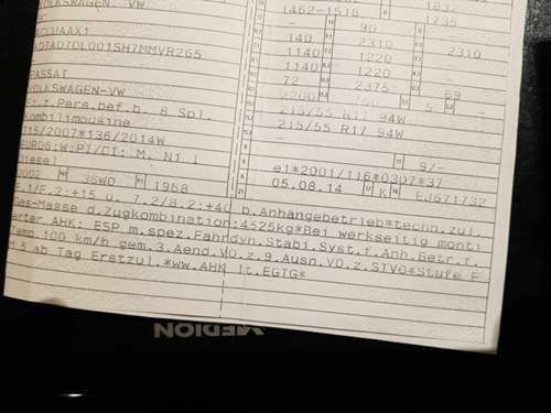

Es wird von der Zulässigen Gesamtmasse der Kombination geschrieben.
Diese Angabe findet man im Kfz Schein und der COC/ EG Betriebserlaubnis.
Siehe Fotos.
Einmal ein Kfz Schein bei dem BE erforderlich ist, sofern der Anhänger mehr als 1175kg z.gesamtmasse hat. Ein 1150kg ginge auch mit B.
Und einmal eine COC bei der B ausreichend ist. In beiden Fällen kann ich wenn ich Lust habe einen 3t Anhänger mit ziehen.
Im ersten Fall darf ich halt die 4525kg nicht überschreiten und 2200kg Anhängelast sofern der PKW vollbeladen ist und somit 2325kg wiegt.
Im zweiten Fall darf ich halt die 2730kg bzw.1100kg Anhängelast nicht überschreiten sofern der PKW vollbeladen ist und somit 1630Kg wiegt.
Klasse BE würde für denn 2 Fall gar kein Sinn machen, nur weil der Anhänger 3t gesamt wiegen dürfte. Da ich dennoch die Werte nicht überschreiten darf, ansonsten droht genauso eine Strafe wegen überladung. Somit kann ich halt nur 450kg zuladen wenn der Anhänger leer schon 650kg wiegt und nutze die restlichen 1900kg zuladung des Anhängers einfach nicht.
