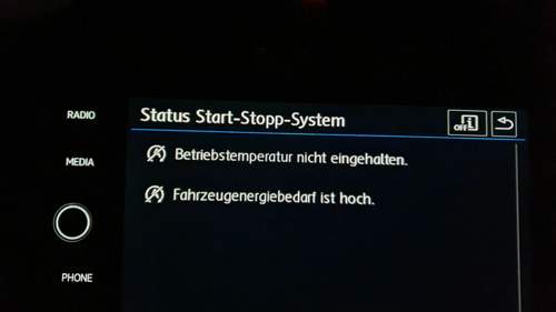

Ich vermutete schon, dass der Zuheizer dauerhaft mitläuft bei kalten Temperaturen, da immer angezeigt wird, dass der "Energiebedarf erhöht ist. Auch wenn ich 2 Stunden 180km gefahren bin, zeigte es das an.... man merkt auch einen erhöhten Dieselmehrverbrauch. Ab ca. +5 Grad ist der Verbrauch wieder normal....

Nein, der läuft nicht dauerhaft mit. Wie schon geschrieben: Nur in der Aufwärmphase. Danach gibt’s ausreichend Wärme vom Motor, die eh aus dem System heraus muss. Warum noch mehr Wärme da rein ballern? Das macht keiner!
Wie ist denn Deine Wasser- und Öltemperatur?
Nicht, dass das Thermostat bei Deinem ne Macke hat...
@Beichtvater schrieb am 10. März 2021 um 10:16:18 Uhr:
.........Wie ist denn Deine Wasser- und Öltemperatur?
Wassertemperatur relativ schnell bei 90°,
Öl Temperatur über 90°.
Werde das aber am Wochenende nochmal genauer beobachten.
Aber warum zeigt er dauerhaft "erhöhten FahrzeugEnergiebedarf" an??
Das muss doch dann woanders herkommen.
Ich meine aber dass z.B. nach einer halben Stunde, wenn alles auf Betriebstemperatur ist, der Energiebedarf normal sein sollte..?...
Vielleicht gibt's hier von VW einen Mechatroniker der das weiß...
Dazu muss der Wagen mal beim 🙂 an die Diagnose - Fernraten ist wenig zielführend. 😉
Bei mir das gleiche Symptom (Tiguan Tdi 150 PS, Baujahr 2017, 133 000 km). Verdacht auf leeren Akku.
