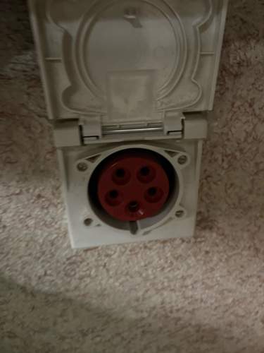

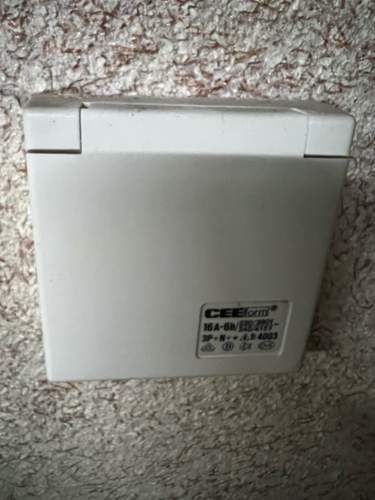

Aktuell bauen wir ein neues Haus, dort gibt es dann natürlich eine Wallbox und PV. Aber noch mieten wir, und hier in der Garage haben wir einen 5-poligen CEE Stecker. Also muss eine mobile Wallbox/Ladeadapter her.
Hat jemand damit Erfahrung? Lohnt sich die teure Juicybox, oder tut es auch die 450€ Variante von Amazon?
Auf was müssen wir noch achten? Habe mal ein Foto der Dose angehängt, vielleicht sagt das ja jemandem was.
Danke!

Das soll eine 5polige CEE-Dose sein? Die sehen normal ganz anders aus! Bitte mal die Klappe aufmachen und Foto schicken
Ansonsten nutzt ihr dann die mobile Wallbox ja nicht nur in der Mietgarage sondern öfters auf Reisen, Ferien-Appartement… Steckdosen gibt es im hintersten Bergdorf, damit ist man quasi Ladesäulen unabhängig. Insofern braucht es eine mobile Wallbox mit allen Steckerverbindungen
CEC 32A CEE 16A. Schuko, Camping
