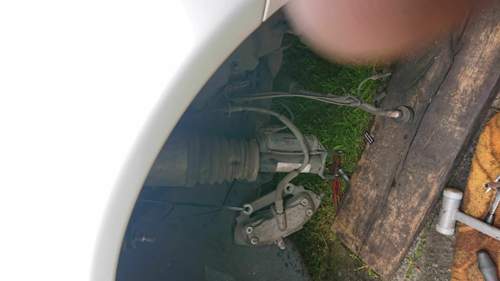

bräuchte mal einen guten Tipp wie man das Traggelenk von der Zugstrebe raus bekommt wenn es mit dem Abzieher nicht funktioniert .(sitzt fest) brauche dringend Hilfe.........

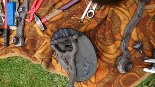

Bei mir ging heute die Zugstreben nur mit dem Abzieher raus auf dem Bild

Habe das Traggelenk gestern endlich mit einer Trenngabel und mit einem 22" Maulschlüssel unterfüttert,
und dann auf Zug raus geschlagen......endlich......das Teil ist endlich draußen...Die Tragelenk - Abzieher sind doch nicht das Maß aller Dinge !!! Danke noch an alle für ihre Tipps hier ......
PS. Das quietschen nach dem Wechsel der Zugstrebe ist tatsächlich weg...hurra...
