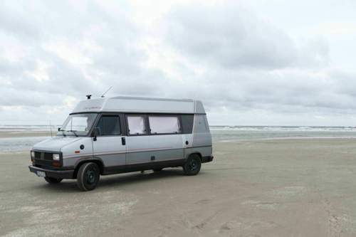

Ich für meinen Teil fahre mit dem Gespann auch gerne mal auf den Strand und bin auch bei Regen oder Schnee mal in den Bergen unterwegs, da ist der Allrad auf jeden Fall am enspanntesten. ABS benötige ich auch selten, aber wenn ich es benötige, bin ich froh es zu haben. Wie so oft, welche Bedürfnisse hat man und was darf/lässt man es sich kosten....
Es geht oft auch mit anderen Antriebskonzepten:
https://www.youtube.com/watch?v=EUp4BJwmeYs
Aber das muss eben jeder für sich entscheiden.
@Dragone schrieb am 19. September 2019 um 17:58:26 Uhr:
Sorry, der Typ kann auch einfach nichts! Warum hält er zwei mal an, an der Steigung? Dazu das Auto hinten ohne Personen drin (und Gepäck seh ich auch nichts) so weit in den Federn, möchte ich wetten die Stützlast passt nicht.
und wie er Rückwärts fährt lässt auch einiges blicken 🙄 "Generation Mover" 😁
Und zum Thema Strand! Gut ist kein Gespann, ich gebs zu 😉
Strand
