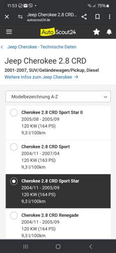

Ein alter Chrokee kann auch das Schiff ziehen.
