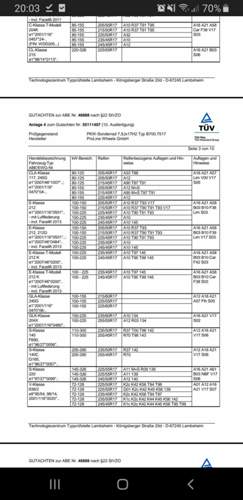

ich habe mir neue Felgen mit bezogenen Winterreifen gekauft.
Jedoch passen die dazugehörenden Radbolzen mit der Schaftlänge von 28mm auf die Vorderachse nicht. Die Radbolzen knallen gegen die Radnabe und das Rad wackelt.
Auf der HA ist alles ok.
Die Felgen haben die KBA 46888.
Modell sind Proline B700.
ET ist 48.
Ich hänge euch noch ein Bild des Gutachtens bei.
Weiß nicht genau was ich jetzt tun soll, vor allem weil jetzt doch langsam der Winter naht und ich nicht mit 20 Zoller Sommerreifen rumfahren möchte.
Weiß einer was das Problem sein könnte?
Einfach kürzere Radbolzen auszuprobieren wäre mir zu gefährlich für mich und meiner Umwelt.

Wichtig sind hier die Auflagen wie A10 etc
Hallo MB180, danke für deinen Antwort.
Alle beim GLK markierten Auflagen sind für mich nicht relevant.
Einmal reinkopiert:
A10: Es dürfen nur feingliedrige Schneeketten an der Hinterachse verwendet werden.
A12: Die Verwendung von Schneeketten ist nicht zulässig
R03: Diese Reifengröße ist nur an Achse 2 zulässig.
A16: Zum Auswuchten der Sonderräder dürfen an der Felgeninnenseite nur Klebegewichte unter-halb der Felgenschulter angebracht werden. Bei Anbringung der Klebegewichte im Felgenbett ist auf einen Mindestabstand von 2 mm zu Bremssattel bzw. Fahrwerksteilen zu achten.
A21: Es sind nur schlauchlose Reifen zulässig. Werden keine Ventile mit TPMS-Sensoren verwen-det, sind Metallschraubventile mit Befestigung von außen zulässig. Bei Verwendung bis zu einer Höchstgeschwindigkeit von 210 km/h (bauartbedingte Höchstgeschwindigkeit, Fzg.-Schein, Ziff. 6 bzw. Zulassungsbescheinigung Feld T oder bei Verwendung von Winterreifen mit Geschwindigkeits-symbol Q, R, S, T oder H) sind auch Gummiventile zulässig. Werden Ventile mit TPMS-Sensoren verwendet, so sind die Hinweise und Vorgaben der Hersteller zu beachten. Die Ventile und Sensoren müssen für den vorgeschriebenen Luftdruck und die Höchstgeschwindigkeit geeignet sein. Die Ventile müssen den Normen E.T.R.T.O., DIN oder Tire and Rim entsprechen und dürfen nicht über den Fel-genrand hinausragen.
V17Bei Verwendung verschiedener Reifengrößen an Vorder- und Hinterachse sind folgende Rei-fenkombinationen, sofern die Reifengrößen in der Spalte "Reifen" aufgeführt sind, möglich: } keine verschiedenen Reifengrößen
Wieviel J haben denn die Felgen?
Habe die Felgen in der Werkstatt und sitze gerade bei mir auf der Arbeit. Glaube aber es waren 7,5Jx17
Hast Du auch die passenden 60° Kegelbundschrauben zu den Felgen, oder versuchst Du die mit den original MB (Kugelbund-Schrauben) zu montieren?
Ja, die Werkstatt hat extra passende Radschrauben mit 28mm Schaftlänge bestellt.
@Yavuzffm schrieb am 16. November 2020 um 20:08:18 Uhr:
Wie sollen wir das verstehen, das die Radbolzen gegen die Radnabe "knallen"???
Möchtest du uns damit sagen, das die Radschrauben "fest werden" ohne die Felge auf die Radnabe zupressen?
Könnte es sein, das vorne in der Radnabe, der durch die "Sommerräder Radschrauben" nicht benutzte Teil der Gewindebohrung so voll Rost etc. ist das die Radschrauben in diesem Schmodder festsitzen, bevor sie tief genug eingeschraubt sind?
Stecke einmal eine Radschraube in die Felge, dann misst du wie weit die Schraube auf der Radnabenseite aus der Felge ragt. Gesamtlänge der Radschraube messen, den gerade gemessenen Wert davon abziehen, dann weißt du wie weit die Radschraube max. aus der Radnabe heraus stehen darf, damit sie bei montiertem Rad, die Felge gegen die Radnabe pressen kann (das Rad fest wird).
Lässt sich die Schraube nicht weit genug eindrehen, ist das Gewinde verschmutzt.
In dem Fall mit einem Gewindebohrer M14 x 1,5 die Gewinde nachschneiden!
Sollte dem so sein, dann solltest du auch einmal die Radschrauben der Sommerräder, darauf hin prüfen, ob die Einschraubtiefe ausreichend tief ist!
MfG Günter

Guten Abend Forum,
@timothy das war keine Absicht und sorry an alle die so mitgefiebert haben. Bin momentan im Urlaub und dann auch meistens etwas entfernter vom Handy.
Also, eigentlich war es was ganz banales.
Es wurden wie im Gutachten der Felge, die Radschrauben bestellt.
Im Gutachten steht es werden Radschrauben mit einer Schaftläbge von 28mm benötigt.
Unser Lieferant jedoch, hat uns Radschrauben mit einer Gewindelänge von 28mm gebracht. Die Schaftlänge war also selbstverständlich länger, diese lag bei 34,5mm.
Das ist auch der Grund wieso die nicht gepasst haben. Da ich so einige Patzer schon mit Felgen dieses Jahr hatte und ich einfach nur dachte, dass ich nicht passende Felgen abbekommen hab, haben wir die Schrauben nicht auf die geforderten Maße überprüft sondern einfach nur gecancelt. Es war ja auch schon etwa 21 Uhr und mein Mechaniker und Freund war schon seit 7 Uhr am schaffen.
Es lag einfach nur an den zu langen Schrauben.
