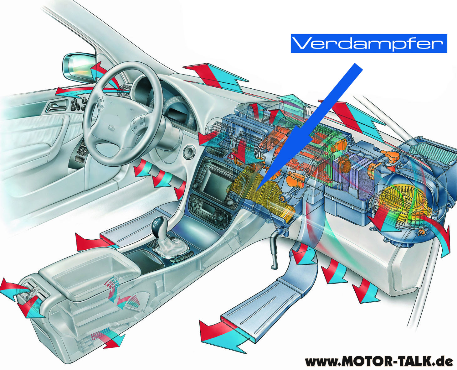

Hallo die Damen und Herren,
mal ne Frage zur gründlichen Klimaanlagenreinigung. W203 bj. mitte 02
Mir gehts eigentlich nur darum, wie ich an Verdampfer dran komme bzw. wo sich dich Ablaufschläuche dafür befinden?
Hier ein schönes Bild im Forum
http://www.motor-talk.de/.../Attachment.html?attachmentId=585879
Unten Mitte sieht man auf der Beifahrerseite ein Rohr was nach unten geht, vom Verdampfer kommend.
Kann jemand bestätigen dass das Rohr unten eine ovale Öffnung hat und beidseitig vorhanden ist, auf der Fahrerseite und Beifahrerseite, leicht versetzt in Richtung Motor vom Getriebe aus?
Oder ist das eine andere Öffnung?
Klima geht aktuell nicht und kann somit nit herausfinden, ob da das Wasser rauskommt.
Will jetzt nicht unbedingt oben in die Lüftung Wasser eintröpfeln und gucken wo es rauskommt
Obwohl, so vllt. gehts auch mitm Schaumreiniger von oben, wenn man mit dem Schlauch weit genug reinkommt ?!?
Kommt man eigentlich an den Innenraumluftfilter über den Beifahrerfussraum... Habe die einfache Klimaautomatik, Avantgarde Austattung und (auch) Filter über der Batterie. Gibt dann noch den zusätzliche Filter, wie auch im Bild-link oben zu sehen ist?
Danke im voraus für Antworten.

ja du liegst ganz richtig.Den besagten Schlauch am Verdampfer einfach abziehen und den Verdampfer ordentlich mit Klimareiniger einjauchen.
Hat bei mir geholfen.
Um an den Schlauch zu gelangen mußt du lediglich mit geringem Aufwand den Teppich an der Mittelkonsole
freilegen.
Den Innenraumfilter findest du unterm dem Handschuhfach.
Viele Grüße
Sancho deluxe

ui, meinte eher von ganz unten dran gehen, auf der bühne durch die besagte röhrchen was einführen, wenn man motorverkleidungsplstik abgeschraubt hat
freilegen.
Hmm,war eben mal in den Beifahrerfußraum gekrochen.Welchen Teppich meinst Du??? Den Seitenteppich ??? wo das kleine Netz ist??
Ich habe mal auf die schnelle,die Verkleidung unter dem Handschuhfach geschraubt.Konnte nicht viel erkennen,ausser das ich links den Stellhebel für die Lüfterverstellung gesehen habe.Einen Filter??? Fehlanzeige.Habe die kleine Klima.

joo, der Seitenteppich, wo das kleine Netz dran ist.
Wer eine Hebebühne hat, der kann auch von unten dran.
Die Ablaufschläuche sind aber schwer zu finden.Zu suchen
im Bereich Getriebe/Bereich unter den Hitzeschutzblechen.
Ansonsten😁as Foto im Anfangsbeitrag sagt eigentlich alles.
Dort sind auch die besagten Innenraumfilter zu sehen.
greets
Sancho deluxe

weil die schwer zu finden sind, frage ich ja nach, obs die ovalen öffnungen vorm getriebe, in richtung motor sind, und diese beidseitig da sind. sehe ich nit uffm foto im link

ja ich weiß..alles nicht so einfach die Schlauchendstücke unterm dem Wagen zu
finden.
Ich habe mich damals auch blödgesucht.
Also, um das genauer beschreiben zu können müßte ich mal wieder unters Auto)))
Ich habe mich dann zur "Teppichlösung" entschieden.
Ging wunderbar.
Man braucht keine Hebebühne und kommt nach Abziehen des Gummischlauchs dem Verdampfer sehr nahe.
Von den Sprays, die man in den Innenraum stellt, hat man nur 2-3 Tage etwas.Danach müffelt die Klima wieder.Also:bringt nichts!
Klimaanlagendesinfektionsspray für 18,50 tuts ungemein.
Wer es noch besser und endgültiger braucht: Verdampfer wechseln!
Es gibt beim Freundlichen ein update und das ist antimikrobiell beschichtet.
Also, Mercedes hat sich dazu schon Gedanken gemacht!
greets
Sancho deluxe

Zu beachten ist, dass man dies regelmäßig vornimmt: alle 1 - 2 Jahre oder nach Bedarf; desweiteren ist darauf zu achten, dass die beiden Ablaufrohre - rechts und links etwa 10 -15 cm hinter dem Aschenbescher nach unten - nicht verstopft sind. Diese Abflußrohre enden über dem Getriebe und sind schwierig zu sehen. Wenn man das Fahrzeug bei der Behandlung auf trockenen Boden stellt, müßte die Flüssigkeit nachher auf dem Boden zu sehen sein, wenn die Rohre frei sind. Es handelt sich bei den Abflussrohren um Gummischläuche, die man nicht einfach von unten her reinigen kann, da 2 rechtwinkelige Knickstellen vorhanden sind, so dass man keinen Draht etc. durchschieben kann. Am besten zieht man die vordere seitliche Tunnelverkleidung (neben dem Aschenbecher ) heraus ebenso dann die Gummiabflussrohre aus dem Blech unten und versucht von hier aus die Abflüsse zu reinigen.
6. Nach getaner Arbeit Armaturenbrettverkleidung wieder einbauen.
Angeblich machen die das aber bei MB von unten mit ner teueren Lanze, stand zuindest irgendwo im Forum.
Ok, wer probierts aus, vllt. das einfache mitm Teppich rechts unten im Innenraums oder durch die Mitteldüse oben ans Alurohr zu kommen und auf Glück herumzustochern...
Schauen wir mal, obs nachm WE Neuigkeiten gibt.
Werde auch nochmal hinter dem Aschenbecher nachschauen.
