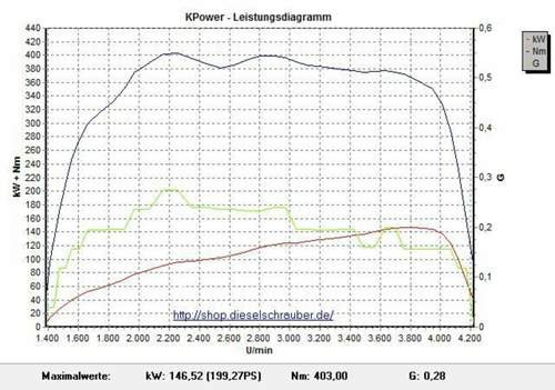

Bei meinen 1.9er TDI hatte ich auch nur mit Chip 200PS, 400NM und 380NM bis fast 4000 Umdrehungen.
Der ging schon ab und ich hatte ein recht breiten Drehmomentverlauft für ein Diesel.
Hab dann später auf modifizierten ARL Lader umgebaut und jedeseit der 250PS gefahren da hatte selbst neuere 530D Probleme. *leistung von 1500 bis über 5000 Touren* Selbst mein 1.8T ging früher nicht so gut wie mein 1.9er TDI PD. 🙂
Leistungsmessung-fabia-rs-tdi-200ps
1-8t-240PS
Motor-file-TDI-v2-250ps
