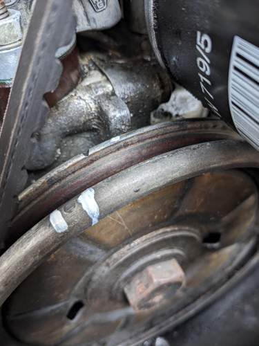

Ich weiß es ist vielleicht für euch ein leidiges Thema aber ich habe soweit nichts anderes gefunden.
Ich habe das Buch VW Käfer So wird´s gemacht dort steht eigentlich Idiotensicher beschrieben wie der Zündzeitpunkt richtig eingestellt werden sollte.
Auf der Riemenscheibe bei meinen Käfer , 1600er AS Motor ist nur eine Kerbe.
Laut diesen Buch sollte auch da der Zündzeitpunkt eingestellt werden.
Soll heißen wenn ich mit der Pistole abblitze sollte die Kerbe ja genau auf der Trennfuge sein.
Ist das richtig oder oder muss der doch 7,5 Grad vor OT eingestellt werden ?
Ich habe mal ein Bild hinzugefügt.
Vielleicht kann mir da einer auf die Sprünge helfen.
Riemenscheibemarkierung
Einstellung

Wenn der Motor die orig. Riemenscheibe hat, zeigt die Kerbe 7,5 Grad vor OT an. Kannst Du auch überprüfen: Die hintere Hälfte hat links versetzt eine Delle -> OT

Das ist korrekt, allerdings meine ich, die Kerbe ist dem Motorgehäuse zugewandt, die Delle zeigt zum Heck.
Da werde ich morgen mal schauen ob da eine Delle an der Riemenscheibe hinten ist.
In dem aktuellen Thread https://www.motor-talk.de/.../asset-heic-jpg-i211393344.html siehst Du beides perfekt auf ca. 11 Uhr.

Genau so siehts bei der Riemenscheibe von meinen Käfer auch aus .
Also die Kerbe ist die Einstellung für den Zündzeitpunkt und die Delle ist dann für OT erster Zylinder ?
Und Marc_Voss hast natürlich recht dass die Kerbe zum Motorgehäuse zeigt.

Korrekt.
Unter Beachtung des Umstandes, dass das ebenso für den 3. Zylinder gilt 🙂
(Normalerweise irrelevant - aber man kann evtl. zwei verschiedene Zündzeitpunkte für den 1. und den 3. bekommen. Bei ein paar älteren Verteilern war das Absicht, bei den meisten jedoch nicht - da wäre es ein Fehler. Ich weiß nicht, ob die "Abblitzer" das überhaupt merken, ich stelle immer statisch ein, und da kann man schon ins Grübeln kommen...)
