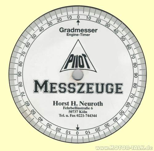

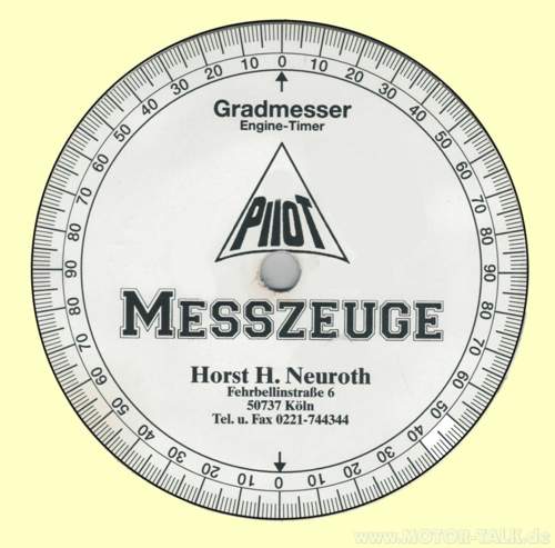

Machs Dir doch viel einfacher!!!:
Mach Dir eine Markierung bei 28,5 Grad und blitz ihn bei 2500 u/min oder mehr ab, dann weisst du ganz genau dass es richtig ist! Ich hänge mal nen Bild zum Ausdrucken von einer Gradmessscheibe an, falls Du keine hast.
Danach kannst Du ihn ja auch noch mal bei Leerlaufdrehzahl abblitzen, um zu sehen, wies bei Deinem Verteiler gehört!
Gruß, Jan
p.s. Alle nicht getunten Käfermotoren zünden ab 2500 Umdrehungen bei 28,5 Grad!
Gradscheibe-001a
Gradscheibe-001a
Hallo Jan,
danke für die Info.
Bleiben die beiden Schläuche für Früh- und
Spätverstellung bei dieser Prüfung auf der
Unterdruckdose?
Gruß Miko
jep, bleibt alles drauf!
