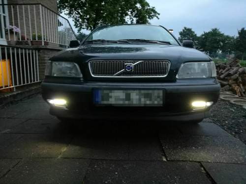

Moin Leute,
kann mir jemand auf die Schnelle sagen wo ich bei meinem V40 im Motorraum am einfachsten Zündungsplus für Tagfahrleuchten finde?
MfG
Julius

Themenstarteram 27. Juni 2017 um 21:44
Diese "Licht-am-Tag" Schaltung hatte ich vorher auch drin, aber dagegen sprachen für mich auch die Punkte die warfi schon genannt hatte.
Auf die E-Nummer habe ich natürlich beim Kauf geachtet, also sollte der TÜV keine Probleme machen.
Ich habe mir das Plus jetzt an einem Kabel zu einer Sicherung aus dem Motorraum-Sicherrungskasten abgezweigt, die bei Zündung Strom führt. Ich dachte nur am Anfang es gibt eine einfachere Möglichkeit da im Motorraum dran zu kommen. Eingebaut habe ich die Leuchten in diese Blenden die drin sind wenn keine NSW verbaut sind.
So sieht das Endergebnis aus:

Themenstarteram 28. Juni 2017 um 7:31
Moin zusammen,
so wie Sven sagte, ist es ;)
Das sind universal Tagfahrleuchten, die so geschaltet sind das sie mit dem Motor angehen, und mit dem Standlicht ausgehen. Daher sind sie mit E-Nummer als Tagfahrleuchten zugelassen. Ich habe sie nur in diese für die NSW Blenden eingesetzt, weil es meiner Meinung nach dämlich aussieht wenn die so unter der Stoßstange hängen.
Mit NSW darf man in Deutschland nur fahren wenn die Witterung es erforderlich macht.
Gruß Julius
