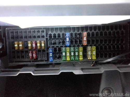

Nachdem ich jetzt stundenlang in diesem Forum alles über Zündungsplus und Sicherungsbelegung gelesen habe, bin ich immer noch ein wenig verwirrt. Deshalb erlaubt mir bitte trotzdem nochmal die profane Frage, an welcher Sicherung ich Zündungsplus für mein Navi (TomTom Rider 400 mit Motorradhalterung und Kabel mit offenen Enden abgreifen kann). Ich möchte einen Sicherungsstromdieb benutzen. Foto vom Sicherungskasten im Anhang.
Ach ja, gestern habe ich versucht, an das rot/weiße Kabel der Climatic zu gehen. Ohne Erfolg. Dort liegt zwar ohne Zündung zunächt keine Spannung an. Doch schaltet man Zündung an und wieder aus, fällt die Spannung von ca. 12 Volt auf etwas über 8 Volt ab und hält diese, ich weiß nicht wie lange. Mit Navi war es dann so, dass es zwar bei Zündung aus abschaltete, jedoch nicht bei Zündung ein wieder automatisch einschaltete. CanBus lässt offensichtlich grüßen. Früher war alles einfacher.🙂🙄🙄

Die Belegung des Sicherungskastens druckt der 🙂 eigentlich gratis aus, wenn Du nicht selbst prüfen möchtest.

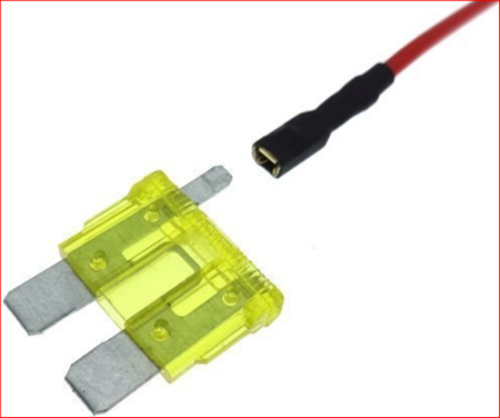

So ein Sicherungsstromdieb ist doch eine ganz praktische Erfindung.
Wenn die Sicherung mal auslöst,
braucht man nur die Sicherung umdrehen,
und schon hat man wieder Saft auf der Leitung. 😁
Sowas gibt's auch als "professionelle" Ausführung, da bleibt nichts ungesichert:
https://www.conrad.at/de/...chsicherung-mini-15-a-1-st-841113.html?...
bzw.
https://www.conrad.at/de/...cherung-standard-15-a-1-st-841115.html?...
Sicherungsnummer SC9 bis SC16 sind lt Stromlaufplan/Sicherungsbelegung Klemme 15a.

Tja, mit viel Fantasie kann man daraus sicher allerhand fragwürdiges basteln 😎 , wenn man das Ding aber so verwendet, wie es vorgesehen ist, hat man schnell und einfach einen zusätzlichen seperat gesicherten Abgang.
@ttru74 schrieb am 12. März 2018 um 07:48:11 Uhr:
.....das habe ich gesucht. Danke !
@Spaetburgunder schrieb am 13. März 2018 um 22:06:33 Uhr:
Gern geschehen!
