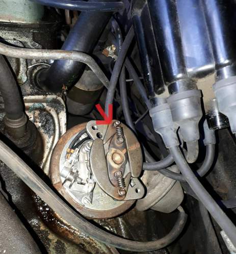

Es geht um meine Catalina von 1966 mit einem 389er. Ich habe das Problem, dass während des Fahrens der Motor immer wieder mal ruckelt, teils beim kräftigeren Beschleunigen, teils beim leichten Beschleunigen, teils bei 50 km/h teils bei 80 km/h. Es fühlt sich so an, als ob Zündungen fehlen würden. Ich habe mich auch schon in diverse Threads eingelesen und habe mir das Material bestellt um die Zündverteilung von Unterbrecher auf elektronisch umzubauen (Pertronix Ignitor). Die Hoffnung ist, dass nach dem Umbau und dem Einstellen der Zündung es wieder so läuft wie es sein soll.
Am Samstag habe ich den Verteilerdeckel runter gemacht BILD 1. Der sieht für mich noch gut und nicht verschlissen aus. Der Läufer BILD 2 sieht auch noch gut aus. Im Verteiler ist dann ein Fliehkraftsystem drin BILD 3 der rote Pfeil. Habe auch schon gelesen, wofür das System da ist. Aber wie funktioniert das? Der Verteilerläufer ist doch fest daraufgeschraubt und das System auf der Welle befestigt und die mit einem Zahnrad verbunden. Wie soll sich hier was verstellen können?
Nach dem Einbau ist ja dann die Zündung zu überprüfen. Auf BILD 4 sieht man bei mir Markierungen für -4 / 0 / +6. Auf was muss ich einstellen? Beim Einstellen auf P, D oder Neutral? Und wie hoch soll die Leerlaufdrehzahl sein?

Vom Verteiler kommen deine Zündaussetzer sicher nicht,
wobei ich den Zustand der Kontakte und Abstand nicht einschätzen kann.
Das Fliehkraftsystem dient meiner Meinung nach der Zündunterbrechung.
Bei zu hoher Drehzahl wird der Läufer von der Kerze "weggeschoben".
Die Frühverstellung für's Beschleunigen erfolgt über Unterdruck.
Die Dose auf Bild 3 Unten-Rechts.
Zum Einstellen brauchst du eine Strobo-Lampe.
Bei 500-650U/min würde ich es Ohne Unterdruck (Schlauch-abziehen-verstopfen)
auf die -4° setzen und dann mit Unterdruck kontrollieren.
An einem solchen Verteiler gibt es drei relevante Aspekte:
1. den statischen Zündzeitpunkt bei Leerlaufdrehzahl und abgezogenem Schlauch der Unterdruckverstellung. Dieser wird durch Verdrehen des Verteilers und mit einer Strobo-Lampe nach Herstellerangabe (Handbuch) eingestellt.
2. die Unterdruckverstellung für den Teillastbereich (Unterdruck im Ansaugkrümmer). Hier wird in der Regel nichts eingestellt
3. Die Fliehkraftverstellung, die je nach Auslegung über einen breiten Drehzahlbereich und lastunabhängig arbeitet. Hier wird in der Regel auch nichts eingestellt.
Unterdruck- und Fliehkraftverstellung verschieben den Zündzeitpunkt Richtung "Früh". Zum einen um den Kraftstoffverbrauch zu reduzieren, aber auch um die Leistung sicherzustellen. Je höher der Motor dreht, desto früher muß gezündet werden, damit es genug Wumms gibt.
Beide Arten der Verstellung verdrehen die Grundplatte, auf der die Kontakte (oder auch das kontaktlose Zündmodul) sitzen, relativ zur Verteilerwelle Richtung "früh".
Natürlich lassen sich auch die Unterdruckverstellung und die Fliehkraftverstellung "tunen". Das ist bei ordnungsgemäßer Funktion und bei Serienmotoren in der Regel aber nicht notwendig und für Laien auch nicht ratsam. Falsche Einstellung Richtung "Spät" kostet in der Regel nur Leistung und Sprit und eventuell höhere Motortemperaturen, falsche Einstellung Richtung "Früh" kann aber zu Klopfen und damit zu Motorschäden führen.

@skylark71 schrieb am 15. Oktober 2019 um 12:55:49 Uhr:
Die Herstellerangabe sollte doch wohl die Markierung auf Bild 4 (-4 Grad) sein. Die Leerlaufdrehzahl ist aber bei P höher als bei D. Muss ich bei D einstellen oder auf P?
Bei meinem Buick muss laut Handbuch ein Gang eingelegt sein. Da bei meinem Verteiler die Fliehkraftverstellung erst bei knapp 1200 Umdrehungen einsetzt und meine LL-Drehzahl auch in P darunter liegt und die Unterdruckverstellung abgezogen ist, stelle ich den Zündzeitpunkt in P ein. -4 ist meiner Meinung nach die Markierung für "spät", so dass ich davon ausgehe, dass Du Richtung "+" gehen musst. Das muss nicht zwingend die 6° der Markierung bedeuten. Die Motorenblöcke (und damit auch die Markierungen) wurden entsprechend des Baukasten in vielen verschiedenen Fahrzeugen und mit vielen verschiedenen Zündverteilern verwendet. Deshalb Handbuch, oder ein User hier hat das gleiche Fahrzeug, oder mal in amerikanischen Foren googeln.
Bin jetzt fündig geworden und stelle die Seite mit ein.
Leerlaufdrehzahl 500 bei D und getretener Bremse.
Zündzeitpunkt auf die 6 Grad Markierung.
Vakuum abgezogen ok, kapiert.
Aber was meinen die mit "manifold opening covered"?😕

@wodkaa schrieb am 18. Oktober 2019 um 09:17:37 Uhr:
Das heißt, die Öffnung zum Vergaser (oder eben zur Spinne, je nachdem, wo der Unterdruck herkommt) wo der abgezogene Unterdruckschlauch normalerweise draufsteckt, muß zur Messung verschlossen sein (Gummistopfen oder Ähnliches draufstecken).
Denke auch das damit die Unterdruckgeschichte vom Verteiler zur Ansaugspinne gemeint ist. Wenn das Ding mit Unterdruck gesteuert wird kommt der mit Sicherheit von der Ansaugspinne.

Hallo Wodka
Kurze Rückfrage.
Auf wie viel Grad hast du jetzt eingestellt ? 6 ? Bei 550 Leerlauf und vacuum abgeklemmt und verschlossen.
Hoffe dein Baby läuft.
Vakuumschlauch abgezogen und verschlossen.
Drehzahl 530-550 im Fahrmodi D und getretener Bremse!
6 Grad-Markierung.
Nicht verwirren lassen, sobald der Vakuumschlauch drauf kommt oder auch in P geschalten wird veränderte sich sofort die Drehzahl. Du brauchst also eine 2. Person für´s bremsen.
Er hatte ja beim Problembeginn Klopfgeräusche gemacht, deshalb haben wir auch einen Drucktest zum Saisonstart gemacht. Bin auch schon gefahren, ca. 80 Kilometer mit verschiedener Belastung. Das Problem ist behoben und er läuft für mein Verständnis gut.
