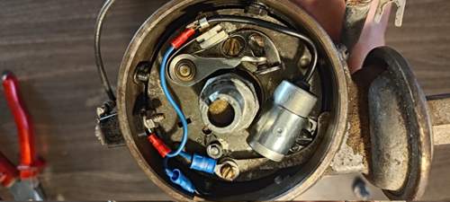

Nö, ist nicht unnötig. Irgendwo muss er ja die Masse her haben. Schau auch mal nach, ob die isolierten Durchführungen in den Verteiler noch ok sind. Was mich jetzt stutzig macht: angeblich hat er ja schon gefunkt, warum jetzt nicht mehr?

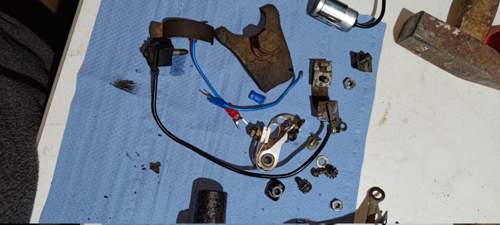

OK bin gerade am zerlegen.
Geht alles gut auseinander.

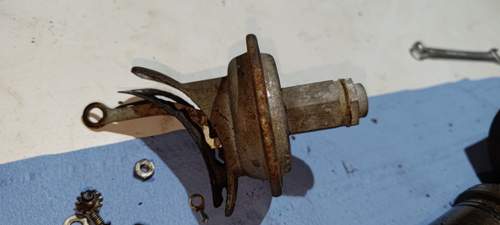

Leider ist die Unterdruckdose denke undicht...
Wenn ich daran sauge oder Puste geht die Luft einfach durch und es passiert nix...
Gibt es das noch neu?!
Alle Kontakte sehen sehr oxidiert und unschön aus, auch das eine oder andere Kabel mach i noch neu.

Reinigung abgeschlossen
Kann sich sehen lassen denk ich.
Hab's nun mit nem Multimeter durchgemessen.
Nur wen der Kontakt geschlossen ist kommt was durch.
Ist er offen kommt nun nirgendwo mehr was durch.
Scheint also zu passen.
Werd's nun ein bauen und berichten.
Also nun funktioniert auch das mit der Prüflampe am Auto!
Zudem ist mir aufgefallen das der Verteiler falsch gesteckt war.
Und zwar wollte ich ihn an die selbe Stelle eindrehen. Dabei viel mir auf das der so nicht hundertprozentig abschließt.
Ein Stück Zylinder an der Verteilerkappe weiter passt er perfekt abschließend rein.
Jetzt muss ich zwar nomma neu die zündkabel verkabeln aber dann sollte es passen!!
