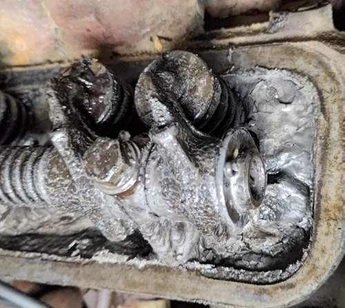

OK das öl darin ist ganzschön trocken...
https://drive.google.com/.../view?usp=drivesdk
Welcher wäre hier nun ein und Auslass?
Vor der Markierung am Riemenrad geht das Ventil rechts hoch.
Nach der Markierung geht das linke runter
Okay, Video wird noch verarbeitet. Das ist kein trockenes Öl, das ist Schmodder! Also ehemaliges Öl mit 'nem Haufen Wasser! Darum IMMER erst mal die Köpfe aufmachen. Eventuell Kopfdichtung, aber mal langsam...
Erstmal rauswaschen die Brühe!
Die Einlaßventile sind auf der Einlaßseite der Zylinder, die Auslaßventile auf der Auslaßseite. Ich frag' mich gerad', ob ich das hier wirklich schreibe... Verfolg' die Kanäle!

Dann ist rechts Auslass und Links Einlass. Du bist also im Gaswechsel und nicht auf Zündung. Alles um 180° verdrehen. Idealerweise den Verteiler, du kannst aber auch die Kabel umstecken, dann passt es mit dem Handbuch natürlich nicht mehr überein.
Okey, und der schmodder kann ja nicht gut sein...
Was empfiehlt ihr mir, was würdet ihr tun?
Diesel mit Billigoel reinkippen (1:1) und im Stand warmlaufen lassen. Nicht fahren, kein Gas geben! Bring den erstmal zum Laufen, auf die paar Umdrehungen kommt es jetzt wahrscheinlich auch nicht mehr an.
