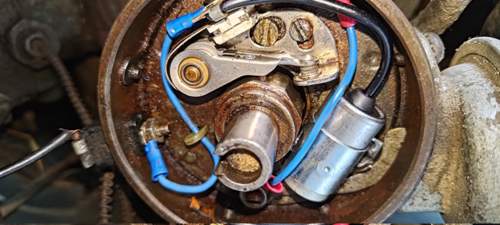

Du hältst die Lampe aber direkt auf Masse, so ist das völlig egal, ob der Kontakt offen, geschlossen oder gar nicht da ist.
Und, an der flachen Stellen des Nockens muss er natürlich schließen.
OK, danke und wo dann dran halten?
Auf den Kabelschuh von dem schwarzen Kabel, was zum Kondensator (das ist die kleine Tonne links im Verteiler) geht.

Also egal wie ich es drehe oder wo ich die Prüflampe anschließe... Sie leuchtet immer.

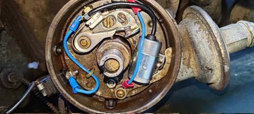

Schau dir die Verschraubung der Kabel nochmal genauer an. Das weiße Teil müsste ein Isolator sein, ich glaube das ist so falsch. Die Kabelschuhe müssen von Masse isoliert sein. Die Feder vom beweglichen Teil des Kontaktes müsste da hin laufen und die Verbindung zu den Kabelschuhen herstellen.
Hmm kann nichts feststellen
Nomma Bilder, vllt. Erkennst du was
Bei offenem Kontakt darf dort keine Masse mehr anliegen. Jetzt musst du suchen, wo er die Masse hernimmt.
Man kommt da a so beschissen hin...
Das ganz hinten... Ich muss da über den Motor liegen haha.
Und richtig sehen tut man da a nix weil die Scheiben Rahmen drüber ist hmpf...
Ich löse nomma alle Kabel etc und Putz das Mal sauber und verbinde alles neu. Vllt zieht er deswegen irgendwie masse
Nix... Immer noch genauso...
