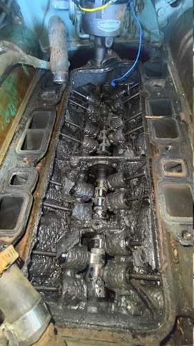

Kannst du denn den Motor mit einer Knarre manuell drehen ? Ich würde dafür auch einen Ventildeckel abbauen um zu sehen, ob sich auch die Kipphebel bewegen. Wenn der Motor sich manuell drehen läßt, aber die Kipphebel sich keinen Millimeter bewegen, dann hat sich die Steuerkette verabschiedet. Um ihn leichter drehen zu können, würde ich auch die Zündkerzen ausbauen.
Lässt sich drehen.
Hab gestern auch alle kerzen raus und geschaut ob was oben ankommt. Und gecheckt ob die vorgegebene Zündreihenfolge mim Verteiler passt.
Auch Ventildeckel hatte ich schon runter, da war ja irre viel ölkohle.
Ölpumpe hatte ich auch draußen die war ja dicht.
Kam nachm Ultraschallbad wieder oben öl an.
Alle Hebel bewegen sich.

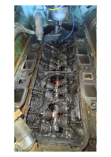

Wahnsinn, aber das war zu erwarten, nachdem es schon so unter dem Ventildeckel aussah.
Wahrscheinlich ist die Nockenwelle auch auf einigen Nocken eingelaufen. Siehe Foto. Wenn das der Fall sein sollte, dann brauchste eh eine neue Nockenwelle. Dann würde ich allerdings den Motor ausbauen, komplett zerlegen und erstmal einer Komplett-Reinigung zuführen.

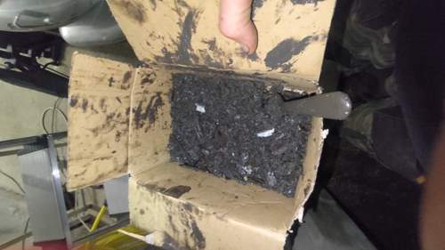

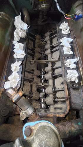

Motor
Habs mal rausgelöffelt...
Gut weg gekriegt.
Öl kommt von oben durch wie man hier sehen kann

Nicht die Kurbelwelle, die Nockenwelle habe ich gemeint. Das kannst du doch jetzt besser beurteilen, ob das Material auf den Nocken angegriffen ist. Einfach mal mit dem Fingernagel drüberfahren. Das Material muß glatt wie ein Kinderpopo sein.
Um zu fühlen, ob sich die Steuerkette gelängt hat, kannst du versuchen mal die Benzinpumpe abzubauen. Durch die Öffnung kann man an einigen Motoren die Steuerkette fühlen. Ob das bei deinem Motor auch der Fall ist, weiß ich allerdings nicht. Den Dreck wirst du über das Loch sicher nicht sehen können. Wenn du das sehen willst, mußte vorne alles abbauen.
