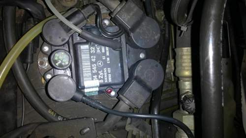

Seit 4 Wochen springt mein Fahrzeug nicht mehr an . Bin jetzt soweit ,das es das Zündsteuergerät sein müsste.
Habe es zur Reparatur geschickt nach EPS -Elektronik. Habe eine E-Mail erhalten ,es konnte kein Fehler festgestellt werden,aber man konnte nicht alle Bereiche prüfen,es ist nicht auszuschließen ,das trotzdem ein Fehler vorliegt. Bin also genau so schlau wie vorher. Habe darauf mit dem Werkstattleiter Mercedes gesprochen . Haben kein gebrauchtes da. Müssten ein neues bestellen ,Kosten ca . 2000 Euro. Kann mir also auch nicht helfen . Und aus Verzweifelung ein gebrauchtes für 400-800 Euro kaufen bei Ebay, ich weiß nicht. Ich bin mit dem Werkstattleiter alle Möglichkeiten durchgegangen . Habe selbst schon einiges ausgetauscht. Kein Resultat( Mein Beitrag hier : Motor springt nicht mehr an).
Hat jemand die Möglichkeit ,der ein selbiges Auto fährt ,einmal des Zündsteuergerät umzustecken,damit ich weis,ob es wirklich daran liegt. Das wäre super.

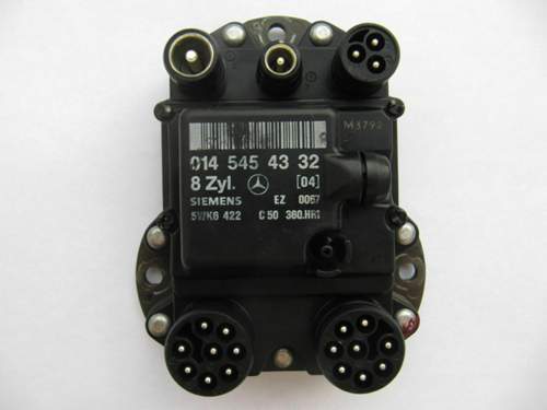

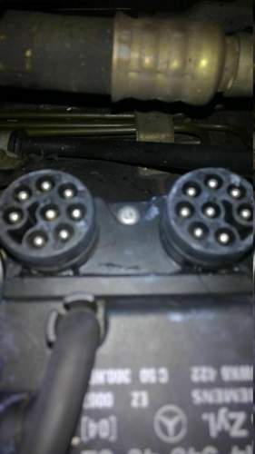

ERstmal Dank. Es steht hier immer was von Bild 1, 2. Hast du die dazugehörigen Bilder auch noch. Denn am Zündschaltgerät ,weiß ich nicht ,wo Klemme 15 oder 30 sind. Ist nicht beschriftet.
DEn Kubelwellensensor habe ich erneueert. Konnte ihn damals nicht messen ,weil ich mein Messgerät verlegt hatte. Habe einen neuen eingebaut. Der alte ,sowie der neue hatten ohne Zündung 830 ohm .Also i.o.
Weder auf dem Steuergerät noch auf dem Stecker sind die Klemmbezeichnungen?
ich meine da was zu sehen.
Also auf beiden Leitungen stehen nur die Zahlen 1-8. Sonst nichts
-57
Ja gesehen da muß ein Schaltplan an den Start.
Schaue mal ob ich im netz was finde

Also bin heute alles mal durchgegangen. Der Kurbelwellwensensor ist neu. Der Nockenwellensensor ist neu. Der Zündstartschalter ist neu.
Kurbelwellensensor hat bei abgezogenem Stecker ,gemessen am Kabel 847 OHM.
Nockenwellensensor hat 1030 OHM.
An den Zündspulen, Klemme 15, liegen 11,8 Volt bei eingeschalteter Zündung.
EZL: Belegung von links neben der Aussparung: 2, 1, 8, 7 5, 4, 3 und in der mitte die 6.
Rechter Stecker: Dauerplus pin 8, keine andere Spannung bei Zündung ein.
Linker Stecker: Kein Dauerplus, Pin 2+6 bei Zündung ein.

Ja,die Liste ist super.. Aber was heißt das für mich. Habe B Stecker mit 8,also Klemme 30. Und Stecker A,mit 2 gleich Masse,Klemme 31 ,sowie 6 mit Zündspule T1 ,klemme1. So ,was fehlt zum starten des Motors.

Nochmal zurück.was meinst du mit klemme 3.wenn du den pin 3 meinst von buchse A,dann hat er keine Spannung.
Im Stecker A 3 gegen Masse 12V bei Zündung an ! Ja oder Nein?
