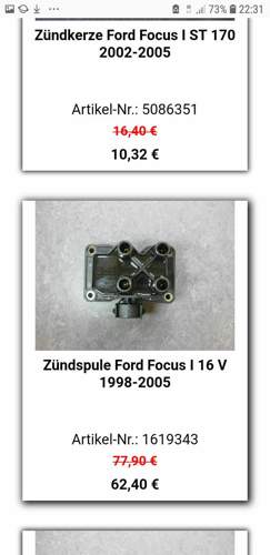

Zündspule MK1
63€ vs 19€ ist schon ein Unterschied..beim Händler kostet die gleich mal nen hunni
Neee.Nix Hunni.
Das ist ein FORD-Händler.
Fa.VOGEL Hechingen.
Für 63 Euro.
Guggst Du hier :
https://www.vogel-hechingen.de/warengruppe/113461/FOCUS-bis-2004.html
Man kann auch ebay-Billig-Schrott kaufen,Wer Bock hat.
Der verkauft auch FORD-Zündkerzen für 2,50 Euro

Beim. Richtigen Händler kostet die originale kaum mehr als beim Zubehör Laden....
Seh ich genauso.
Auf die paar Kröten mehr kommt's dann auch nicht mehr an.
Dafür hält die dann 100.000 km.
