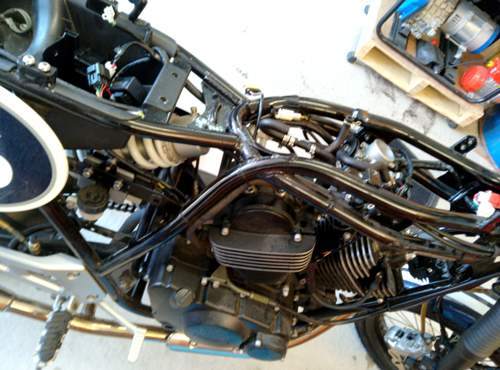

lese mir gerade das MT05 Service Manual durch...und dazu auch paar Bilder als ich alle Kabelverbidungen prüfte.
Auch interessant ist, dass möglicherweise mein ODB2 Scanner vielleicht gar nicht die richtigen Daten liefert.
Diese Fehler Codes sind im Service Manual nicht aufgeführt..
aber ich werde die HUD ECU Hacker Download version 5.3.1 mal auf meinem Notebook installieren und mal sehen was dann rauskommt..
Der Gleichrichter (Rectifier) im Service Manual nicht aufgeführt..also hat er mit dem Delphi System (siehe letztes Bild) an sich nicht zu tun..bis auf die Stromlieferung..???
Das Ersatzteil Gleichrichter hat lediglich ein Unterschied zu meinem Gleichrichter ist die Versionsnummer.
Gleichrichter
MT05 von Delphi
Moped
