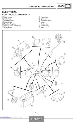

Hallo, bei mir ist die Hauptsicherung plötzlich durchgebrannt...ggf durch Überspannung ? Wo sitzt n bei dem Ding der Spannungsregler ?
@piotrtadeuz schrieb am 16. November 2023 um 13:36:21 Uhr:
@piotrtadeuz
Die Einbauposition des Reglergleichrichters (Pos. 5) kannst du der angehängten Skizze entnehmen.
In der Fußzeile steht die Quelle für das komplette, 267-seitige Service Manual. 🙂
Gruß Wolfi
PS: Die Hauptsicherung verhindert das Fließen eines zu hohen Stroms, was bspw. bei einem Kurzschluß einer Plusleitung gegen Masse auftritt. Auf eine Überspannung reagiert die Schmelzsicherung hingehen nicht.
