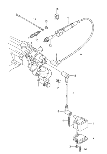

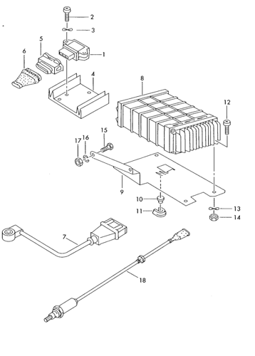

Was ist denn das für`n Bj. ?
bzw. FIN ?
Bis Bj 90 (86c) ist Bild 1 (ZSG Pos. 1)
ab 91 ist 86c 2F Bild 2 (ZSG Pos. 2)

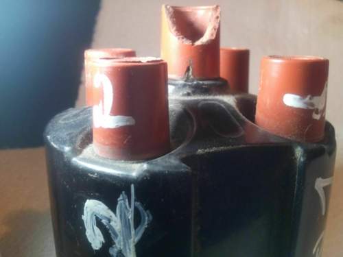

Vielleicht hast du ein Riss an den VerteilerPin's und schaue dir auch nochmal ganz genau die Zündspule/Trafo auch auf Risse im Gehäuse an ...

wie gesagt, ich habe am 23.12. eine neue Zündspule mit angebautem Zündschaltgerät eingebaut. Mein Polo ist Bj. 91. Deshalb trifft auch das Bild ZSG 91 (Pos. 2) zu. Nach Einbau habe ich natürlich versucht, das Fahrzeug anzulassen. Also Zündschlüssel rein und Zündung eingeschaltet. Dabei tritt natürlich das brummende Geräusch der Benzinpumpe auf aber nun trat auch zusätzlich das knarrende/quitschende Geräusch im Zündverteiler auf. Nach dem ersten Anlassen (das Auto sprang sofort an) war das Geräusch weg. Nach ein paar Startversuchen war das Geräusch wieder da. Es kommt also in dem Moment des Einschaltens der Zündung (nicht starten!) Zündstrom von der Zündspule in den Zündverteiler. Wieso aber? Risse in der Verteilerkappe können das nicht verursachen. Das Zündschaltgerät ist neu! Ich bin der Meinung, Zündstrom dürfte erst erzeugt werden, wenn der Hallgeber dem Schaltgrät sagt, es soll Zündstrom erzeugt werden. Nun habe ich aber das Kabel vom Hallgeber zum Zündschaltgerät abgezogen und der Zündstrom kam immer noch im Zündverteiler an. Deshalb frage ich mich, wieso das so sein kann, obwohl alles neu ist. Hat vielleicht jemand noch eine zündende Idee?
