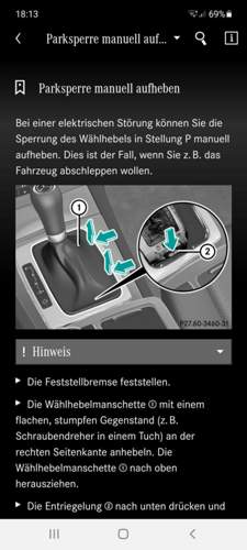

Das nächste Problem ist, dass er ziemlich eng in der Garage steht und sich die Automatik nicht auf N Stelen lässt nun, ich bekomme den Wagen daher nicht mal rausgeschoben.

Um den Wagen manuell schieben zu können lese die beiden Screenshots aus der BA zur Aufhebung der "Parksperre" bei W204 Automatik Getrieben.
W204 Parksperre aufheben Teil 1
W204 Parksperre aufheben Teil 2

Für die manuelle Entriegelung der Automatik Getriebesperre habe ich doch bereits Bilder eingestellt.
