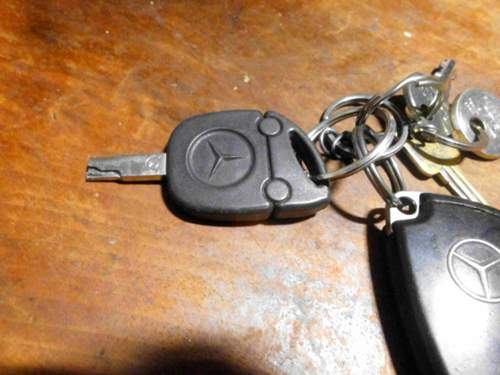

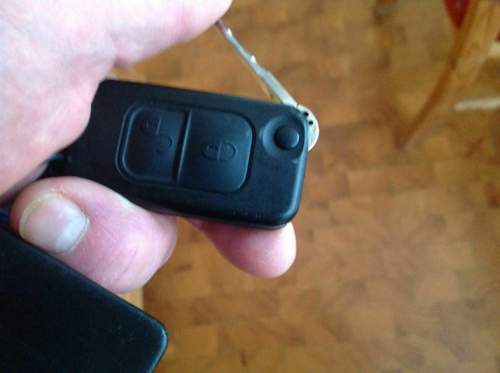

Hat dein Vaneo FB-Schlösser, dann ging er ja wenigstens auf. Wenn nicht, brauchst jemanden der für den Schlüssel Schlüssel nachmacht. Der Schlüsselbart ist mit einer kleinen (ca. 2mm) Spanhülse im Klappteil befestigt. Wenn du den Rest deines Schlüssel nimmst und die Spannhülse herausdrückst, dann kann man einen neuen Bart einsetzen, fertig. Das Problem YARIS ist dann noch nicht geklärt.

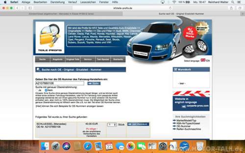

Nun kommt es drauf an. Ohne Funk natürlich einen kompletten Schlüssel bestellen, mit Funk gibt es nur den Bart einzeln, sollte Teilenummer A2107660106 sein.
Das kostet auch ganz sicher keine 300 Euro! Bei Funk und einem Ersatzbart kann dieser ggf. selbst montiert werden, da keine Codierung erforderlich ist. Ansonsten muss codiert werden, was so etwa 80 Euro kosten sollte.
Beim Yaris wird es noch besser werden. Wenn man das abgebrochene Stück nicht rausbekommt, wovon ich mal ausgehe, muss vermutlich ein neues Zündschloss rein. Zumindest muss das Auto zerlegt werden.
Schlimmer geht's nimmer ...
Bei kfzteile-Profis kostet das Teil was Speedy anführt 40€ plus Versand

Mach doch mal ein Bild von deinem Restschlüssel
Ein Schlüssel(bart) nach Fahrgestellnummer? Bestimmt nicht! Den gibt es nur bei Mercedes.
Irgendwie glaube ich, wir reden hier aneinander vorbei? 😕
Ich habe nur nach deiner Teilenummer dort gesucht und da kam der Preis.

Bei Ebay gibts da einiges. Bin nicht wirklich Herr der Lage. Das Bild vom abgebrochenen Schlüssel ist hier.
