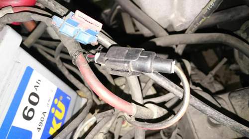

Hallo!
Hab bei meinem 91 DOHC Ghia das Problem dass der Motor bei Überdrehen des Schlüssels nicht startet, weil der Anlasser nicht dreht. Mit Anrollen geht es und hab mir auch einen Draht vom Magnetschalter raufgelegt Richtung Batterie, wenn ich dort auf Minus schließe dann startet er ganz normal (Zündung an und Gang heraussen natürlich).
Denke dass da vllt eine Alarmanlage dazwischen funkt? Laut Aufkleber auf der Tür ist da eine Bosch Bloctronic verbaut.. Gabs die so Serie? Folgendes Bildmaterial dazu:

Kann mir da jemand mal beim Troubleshooting helfen?
Weiß nicht so recht wo ich anfangen soll.

So.. Hat sich erledigt.. Dieser Stecker zwischen Magnetschalter und Zündschloss ca neben der Batterie war locker 😁
