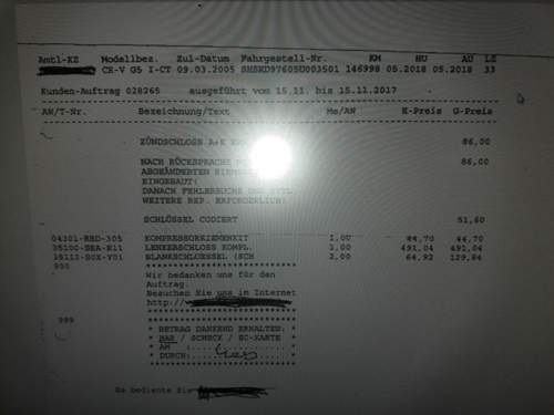

Hallo und Danke für die Antworten.
Heute beim " Stammtisch " habe ich das mal angesprochen , da waren auch 2 Spezialisten dabei allerdings vertreten die andere Automarken :
Die fanden beide seltsam das auf dem Typenschild vom Lenkerschloss nach dem Tausch vor 2 Jahren noch Bj. 2003 steht und auch seltsam das nach dem Kompletttausch die alten Originalschlüssel noch passen. Vielleicht hätten sie nur zwei neue Blankschlüssel kopiert und etwas Spezialmittel in den Schliesszylinder gesprüht...
Hier ist eine Kopie der Rechnung vor 2 Jahren

Ein von Honda eingebautes neues Originalschloss geht nach zwei Jahren wieder kaputt und Honda lehnt nach einem Tag den Kulanzantrag ab. Und das nennst du kulant.
Ist das die gleiche Werkstatt wie vor zwei Jahren?
Wenn ja, aufgrund deiner Beschreibung hier traust du doch dieser Werkstatt zu, dass sie vor zwei Jahren das alte Schloss repariert und ein neues berechnet haben.
Wer sagt dir nun, dass die einen Kulanzantrag gestellt haben. Wenn die damals das Schloss nicht ausgetauscht haben sollten würde Honda natürlich auch keine Kulanz geben. Das Honda quasi über Nacht geantwortet haben soll ist sehr merkwürdig.
Offensichtlich verhaken sich die Zuhhaltungen des Schlosses im Schlüssel.
Die Kontaktfläche bei dem Bahnenschlüssel ist mit ca.1mm auch sehr schmal und damit verschleißanfällig.Das Schlüsselmaterial besteht lobenswert aus Neusilber und der Hersteller der Schlösser ist Valeo/FR.
Zeige den Schlüssel mal einem Fachmann in einem renommierten Schlüsseldienst, evtl kann man da etwas nacharbeiten.
Hatte Anfang des Jahres ähnliche Probleme mit dem Zündschloss beim III-er.
Im Netz habe ich http://www.kfz-bartels.com gefunden, Schloss ausgebaut(geht relativ einfach), (oder in einer Werkstatt ausbauen lassen), an Kfz-Bartels mit 1 Original-Schlüssel eingeschickt und 2 Tage später kamm das Schloss repariert, sogar mit 2 neuen Abreisschrauben zurück. Selber in 10 Min. eingebaut und funzt bis heute ohne Probleme.
Kostet relativ kleines Geld und es gibt Garantie.
