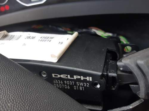

Hallo in die Runde,
ich bin jetzt noch nicht wirklich weiter... morgen werde ich das CIM nochmal ausbauen und die Anschlüsse und die Leiterplatte soweit möglich durchmessen ... einmal in "kalter" und einmal in "warmem" Zustand - m zu sehen, ob hier eventuell noch ein Verbindungs- oder Bauteilfehler zu finden ist (im "kalten" zustand - morgens - springt der Wagen ohne zu zögern an ... wenn er "warm" gefahren ist oder in der Sonne stand kann es Stunden dauern bis er wieder anspringt).
Ich habe mich aber parallel dazu auch nach einem "Ersatz"-CIM umgeschaut. Hier hätte ich noch eine Frage ... welche Kennnummern müssen übereinstimmen um ein passender "Ersatz" sein zu können.
Ich habe ein Teil gefunden, bei dem stimmen auf der linken Seite am CIM die Teilenummer inkl. den Kennbuchstaben DL überein, auf der rechten Seite (siehe Foto) die oberen Zahlen komplett, allerdings die unteren nicht. Könnte das trotzdem ein Ersatz sein oder müssen die Zahlen in allen Bereichen übereinstimmen? Wo müssen evtl. außerdem noch Dinge übereinstimmen? Worauf muß ich achten?

Das "Band" an verfügbaren CIM ist ganz schmal bei DL !
https://rrr.lt/.../...34-opel-vectra-c-lenkstockschalter-kombischalter
Ich denke DL wurde nur ca 2005 verbaut,
im "Kampagnenmodell",
Alte Front mit teilweiser Ausstattung im Innenraum vom Facelift.
Denke Er könnte auch schwarze Scheinwerfer haben?
MfG
Ja, die Beschreibung passt. Ist auch ein 2005er.
Ich habe ein DL in Beobachtung ... muß ich außer dieser Kennung (DL) sonst auf noch etwas achten wenn ich den nehmen würde ... andere Kennzahlen oder so?
Am besten wäre es wenn daß CIM entheiratet ist oder
man den Securitycode vom Spenderfahrzeug hätte.
Da könnte man ja mal Nachfragen dort
ob Sie den 4 stelligen Secuitycode haben !!!
Wäre das Spender CIM schon entheiratet,
bräuchtest Du den Code von "deinem" Fahrzeug!
Dann könnte man die beiliegenden Schlüssel und das CIM an "dein" Fahrzeug anlernen.
Der Rest wäre dann eine Varianten-Programmierung z B. AT Getriebe oder
Handgerissen.
Wenn der Spender ein AT gehabt hätte,
wird Er ohne Varianten Programmierung
nicht anspringen.
Anders rum genauso!

Hab jetzt heute mal - fast den ganzen Tag gebraucht - das CIM nochmal ausgebaut und sowohl unter Strom als auch ohne Strom komplett durchgemessen was zu messen war ... hab leider keinen Fehler gefunden. Hab auch alle Relais getestet - die funktionieren auch. Wird mir wohl nichts anderes übrig bleiben als ein CIM zu bestellen. Das aus dem Link von Rosi03677 habe ich angeschrieben und wegen des Zustands (entheiratet etc.) nachgefragt. Wenn ich da morgen eine Antwort bekomme bestelle ich das. Hoffe blos, daß das tatsächlich der Fehler ist ...
Wenn es nicht entheiratet ist und kein code dabei ist texte auf fratzenbuuk mal Holger Schmitt an
Der kann das auslesen usw
