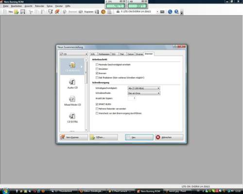

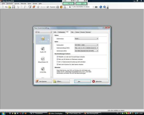

hier die einstellungen
Nero1
Nero2
Das is Nero 7, richtig? Ich schau morgen mal was es da genau für Optionen gibt. Bin gleich unterwegs und habe im Moment kein Nero zur Hand.

fast nero 9... aber das macht ja kein unterschied
Hi!
Brenn doch einfach mal eine CD mit zwei-/ oder vierfacher Geschwindigkeit -> 48-fach (Bild 2) ist vermutlich zu schnell.
Vielleicht hilft das ja! 😉

Probier mal bitte folgendes:
--> kein Multisession
--> CD finalisieren
--> Brennmodi Disk-at-once
--> Brenngeschwindigkeit 8x (sollte aber eig nicht zu deinen Problemen geführt haben)
--> weitere Einstellungen siehe Bild
Hoffe ich konnte dir helfen. 🙂
LG
jo danke... probier das grad mal aus. könnt mir vorstellen das es am finalisieren liegt. hoffe, mit den namenlängen das hat nix zu sagen, weil ich das dann tierisch fürn arsch finde.
melde mich noch mal, ob es geklappt hat
Kann das Radio kein ID3? Zumal die 8 ersten Buchstaben vom Titel reichen doch für gewöhnlich aus... 😉
doch klar kann das id3 v1, aber dass macht sich so blöd, wenn ich die ordner mit den albennamen auswählen will...
naja grad klappte es. mal schauen was die nächsten tage so bringen
Du kannst ja mit den Dateilängen etwas experimentieren. Wenn dein Radio die 31 Zeichen kann, hast du Glück.
Die Einstellungen die ich dir gegeben habe, sind die, die ursprünglich im Standard verankert worden sind. Die sollten in jedem Fall passen. Glaube auch nicht, das sich der Hersteller es leisten kann, so einen alten Standard schlampig zu implementieren. Die Joliet Erweiterung die du auswählen kannst, wurden von Microsoft für ihr Windows Betriebssystem entwickelt. Da weiß ich auch nicht, ob der Radiohersteller Lizenzgebühren zahlen muss und es deswegen evtl. nicht mit implementiert hat.
