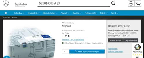

Stimme Deinen Aussagen voll zu. Für mich ist der Zündkerzenwechsel erst einmal abgeschlossen. Sollte ich zufällig mal bei einer MB/Smart Niederlassung vorbeikommen, werde ich trotzdem mal nach dem Preis für Teilenummer N910105006023 fragen. 😉
0,95 €/ Stück ist ein guter Preis.
Original von MB Siehe Anhang 🙂
2024-07-23-13-03-00-mercedes-benz-onlineshop
Bei MB kostet eine Schraube €1.99. Drei Schrauben inkl. Mindermengenzuschlag und Versand €15.66. Die drei Gebrauchtschrauben in gutem Zustand kosteten nix.

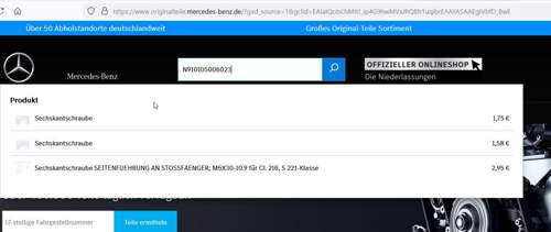

Preis Schraube Zündspule
Kosten inkl. Versand
@Sternchen777

Die 3 Schrauben kosten bei Mercedes / Smart inkl. MwSt. 5,25€, sicher nicht so "billig" wie gebraucht oder im Baumarkt aber die Dinger sind sofort verfügbar, genau die richtigen und halten wieder 10 Jahre. Wie man auf die Idee kommen kann da was basteln zu wollen ist mir nicht klar.
