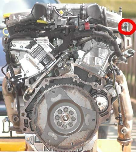

Bild 1:
Zeigt den Motor mit demontierter Brücke.
Die roten Punkte zeigen die Gewindelöcher für die Schrauben der Ansaugbrücke!

Z32se-markierung-brueckengewinde

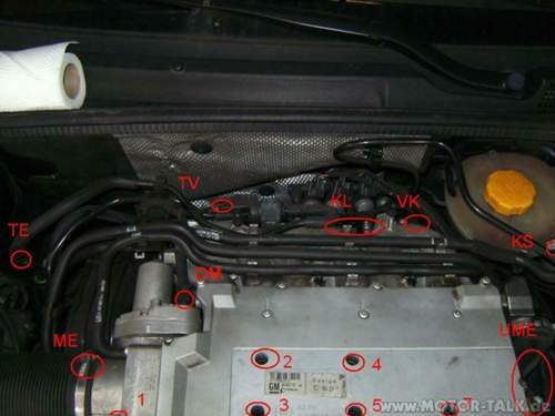

- 1-6 Position der Schrauben für das Sammelsaugrohr. Nr. 1 ist auf den Bildern von amigaman besser zu sehen.
- ME = Schlauch Motorenentlüftung, unterhalb des Ansaugschlauchs bzw. Drosselklappe
- TE = Tankentlüftung
- TV = Stecker Tankentlüftungsventil
- DM = Stecker Drosselklappenmodul
- KL = Stecker Kraftstoffleitung
- VK = Ventil Kraftstoffdruck
- KS = Kühlmittelschlauch
- UME = Stecker Unterdruckleitung Bremskraftverstärker, Stecker Magnetventil Umschaltklappen, Stecker Einspritzventile.

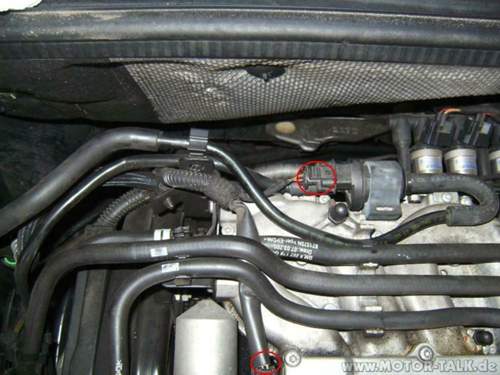

- Stecker Tankentlüftungsventil, Stecker Drosselklappenmodul
- Tankentlüftung

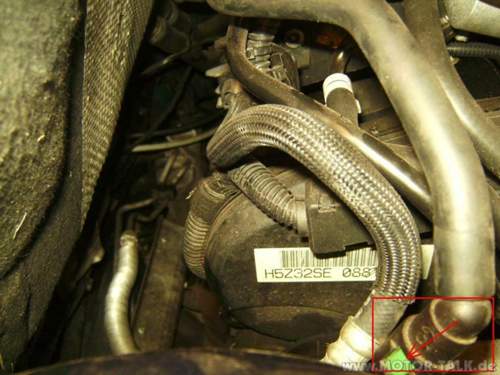

Und wer es bis hierher geschafft hat kann mir vielleicht noch sagen welche beiden Stecker auf meinem unknown.jpg Bild zu sehen sind. Die Position der beiden Stecker ist unterhalb bzw. hinter dem Luftfilterkasten - zwischen Radhaus und Zahnriemen.
Uebersicht

Tankentlueftung

Bild 9 ist wohl der Stecker für den Zuheizer bzw die Standheizung. Den hat meiner da auch hängen und ich vermute das er das ist, weil das Teil wohl da sitzen soll.
(Schlagt mich nicht wenn es nicht so ist.)
Gruß,
Amigaman
