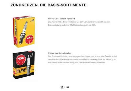

Für alle Nicht-Fachmänner. 😉
Die BUR5ET gibt es mit zwei Nummern, je nach Sortiment (Vertriebsform bzw. - programm).
Yellow-Line
=> Komplett-Sortiment (Marktabdeckung ca. 95 %)
=> BUR5ET = NGK 3377
V-Line 22
=> Sortiment für hohe Umschlagsgeschwindigkeit (erreicht mit 45 ZK eine hohe Marktabdeckung)
=> BUR5ET = NGK 2470
Siehe NGK Produktfinder 0600 891 (G3 AAM) => BUR5ET
NGK Infos + Einbau-Tipps als Screenshot im Anhang. Sowie von einen Luftfilter, welchen VW verbaut hatte. 🙁

NGK Yellow-Line und V-Line 22
