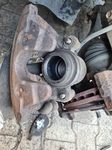

Alles klar danke dir, ich werde das mal prüfen. Abschließend. Habe festgestellt das der hintere Bremsklotz am vorderen linken Rad schleift. Wollte den kolben evtl sauber machen und gucken ob der hakt, wie bekomme ich den kolben aus dem sattel? Idee nur gesteckt? Womit am besten reinigen? Das sollte es aber jetzt gewesen ein.

Die Bremsklötze dürften nur gesteckt sein. Verriegelung lösen und m. E. nur rausziehen.
Säubern würde ich die ganze Einheit mit Bremsenreiniger. (dürfte ausreichen / ohne Bürsten)

Meinte aber eigl nicht den Klotz sonder den kolben der gegen den Klotz drückt. Den einfsch ordentlich einspringen? Sind die nicht gefettet oder ähnliches? Danke

Die Kolben werden auf keinen Fall eingefettet.
Einige (auch Werkstätten) tragen auf die Rückseite der Bremsbeläge (wo der Kolben gegen drückt) Kupferpaste auf, um ein evtl. quietschen zu vermeiden.
Der Bremskolben selbst könnte sich verkantet haben und deshalb drückt der Bremsbelag immer gegen die Bremsscheibe. Die wird dann natürlich heiß.

Ja Lenkrad wackeln ist weg bremse wird aber noch ziemlich heis

@armin-g moin werde mir wohl nun nen neuen bremssattel kaufen müssen, trotz Reinigung löst sie immer noch nicht richtig. Wie läuft das mit der Entlüftung? Danke dir.

@armin-g so kurzes Update, bremssattel gewechselt, läuft wieder super. Nur das klackern poltern vorne ist noch da. Wie gesagt das Rad lässt sich nicht kippen bzgl spurstangen Köpfe etc, was könnte es noch sein. Ist auch irgendwie erst nach einer kurzen Zeit das geräusch. Domlager? Wie prüft man die, machen die überhaupt solche Geräusche? Danke für deine Hilfe
