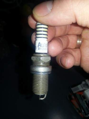

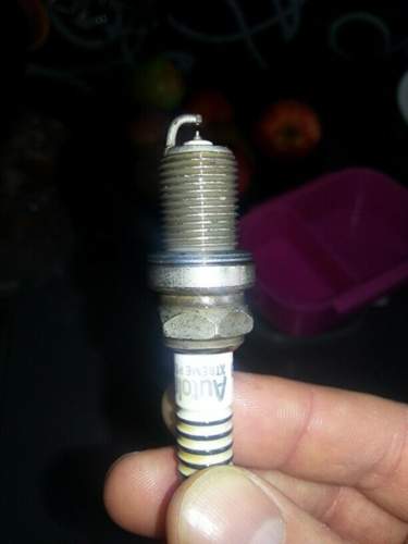

Ich hatte es ja bereits mal kurz im OT Bereich angesprochen, die original Volvo Kerzen kommen ja von Autolite.
Ich hatte mich intensiv auf die Suche gemacht um welche Kerzen es sich in dem Fall handelt.
Es sind die "Autolite XP3923" es sind die einzigen Kerzen für Volvo von Autolite die ein Identisches aussehen mit den "Original" Volvo Turbo Kerzen haben.
Nachdem ich im englischen Jaguar Forum erfahren habe das dies auch die "Original" Jaguar Zündkerzen sind gab es für mich keinen zweifel mehr, Volvo/Jaguar.......
Ich hab in den USA bei Rockauto.com 10 Zündkerzen dieser Bezeichnung und 5 Bosch Kerzen für meinen Arbeitskollegen bestellt.
Das ganze hat etwas über 45€ gekostet also unschlagbar vom Preis, Ok ich geb zu ich hab die Kerzen nach Florida schicken lassen zu meinem Cousin der sie mir jetzt mit brachte.
Von daher hab ich mir den Versand nach DE gespart, aber bei Rockauto.com gibts auch noch Rabatt für Volvopower Forums Mitglieder.

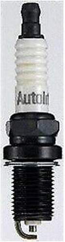

Ich habe bei Autolite als Vergleichskerze aber die Nummer APP3922,nicht 3923.
Gruß,Martin
Die APP 3922 passt aber überhaupt nicht vom aussehen zu den "Originalen" Volvo.
Und wie gesagt die APP3923 (Iridium XP) sind auch die Jaguar Kerzen.

Wie gesagt,ich habe die 3922 als Vergleichsnummer.
Dann vergleiche mal deine Original mit der APP3922 😁
Edit: eventuell die APP3922 für Non Turbos?
Nein,für Turbos.
