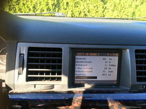

Was mich jetzt wirklich Baff gemacht hat, seit die neuen Kerzen drin sind ist der Verbrauch runter 😕
Das war einmal gestern von der Tankstelle zurück und heute einmal ins Büro und wieder zurück. Das Stück gestern, ca. 12km Stadtverkehr mit viel Stop & Go, heute Landstrasse und Autobahn, gleiche Fahrweise wie sonst immer. Früher habe ich es mit Ach und Krach mal geschafft knapp unter 8L zu kommen. Jetzt frage ich mich, ob ich es mit sparsamer Fahrweise nicht auch unter 7L schaffe!?
Ø7,1L finde ich schon etwas krass...
Ø7,1L

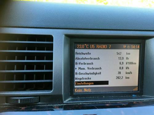

Auf die Gefahr hin eine der schwachsinnigsten Aussagen zu treffen, die ich je getätigt habe:
Mein Signum ist noch nie so sparsam gelaufen, wie mit diesen Zündkerzen 😁
< 7,0l/100km
Falls jemand eine halbwegs plausible Erklärung dafür hat, es würde mich echt mal interessieren wie das sein kann. Ich bin gerade echt ratlos, heute wieder ins Büro und nach Hause, der Verbrauch bleibt so niedrig.
Spritsparschleuder Signum 2.2 direct
Wahrscheinlich bist du immer die falschen Kerzen gefahren 🙂))
Aber wenn du eine Erklärung brauchst:
"Wie oben langatmig beschrieben verbessern diese Kerzen die Verbrennung, das Kraftsstoff-Luftgemisch lässt sich effizienter verbrennen und die HD-Pumpe spritzt definiert weniger Kraftstoff ein."
Anscheinend sind das die besten Kerzen für den Direkteinspritzer. Irgendeinen Vorteil muss die komplexe Technik ja haben 😉

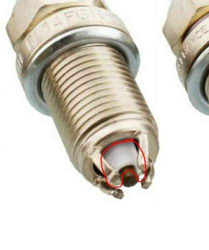

Ich glaube die Kerzen waren noch die ersten 😁
Kilometerstand 226tkm.
Vierter Zylinder keine Kompression mehr.
Von der vierten Kerze (im Bild links) fehlt die Keramik an der Mittelelektrode.
Vermutlich auch der Grund für den Kompressionsverlust, oder was meint ihr?
Kerzen sind/waren:
BERU Ultra 14 FGR 8 DQU7
Vectra C Caravan 06/2005 Z22YH

@Schnubbi20: sehen alle Ni lecker aus...aber wenn Kompression weg dann doch einfach fix testen...da sind die Kerzen ehh draussen, sieht mir aber eher nach ner anderen Ursache aus..zumal der Vectra dir dann nen Fehler ausgeben würde Fehlzündungen Zylinder XX und eine grobe undichtigkeit müsste man auch an der Kerze oberhalb erkennen, da wo dann das Abgas raus will ..;-)
@ddkoni
Zündfehler zeigt er ja an, auf Zylinder 4.
Kompression habe ich gemessen.
Zylinder 1 bis 3 16bar.
Zylinder 4 unter 2 bar.
Ich denke dass die Keramik der Mittelelektrode (im Bild markiert) abgebrochen ist und in den Brennraum gefallen ist.
Und dort eventuell die Zylinderlaufbahn und Kolbenringe gekillt haben.
Keramik und Metall soll sich nicht so gut vertragen 😁
Am Endoskop ist leider die Linse defekt, sonst hätte ich schonmal ins Kerzenloch geguckt.
Keramik, Zündkerze
Okay dann kommt das Ganze gut ins Ziel...! Wird wohl das Ende für den kleinen sein...:-(
