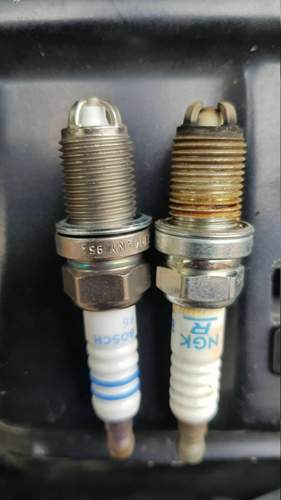

Ich habe meinem Signum gestern auch mal frische Zündkerzen spendiert.
Theoretisch müssten es noch die ersten gewesen sein, allerdings scheinen sie keine Mittelelektrode mehr zu haben 😰
Hat jemand von euch eine Idee dazu, wie das passieren kann?
Farblich hätte ich jetzt gesagt geht das soweit noch in Ordnung, der Keramikteil oben sah überall noch aus wie neu. Die Kerzen dürften jetzt knapp 90.000 km gelaufen sein.
Img-e7711
Wie lautet die volle Bezeichnung der alten Kerzen?
Naja, ich würde Kerzen nicht nur nach gefahrenen Kilometern, sondern auch auch nach alter tauschen. Nach spätestens 4 Jahren oder eben die dein Wechselinterval.
Ich würde auch die 120.000 Kilometer niemals ausreizen, ohne die Kerzen regelmäßig alle 20.000 km zu begutachten. Früher hat man Kerzen nicht länger als 15.000 Kilometer gefahren.
Die genaue Bezeichnung ist BKR5EQUPA, wieso?
Ich werde die Kerzen jetzt auch öfter mal anschauen ;-), 1x/Jahr (also alle ca. 30.000 km) raus drehen.

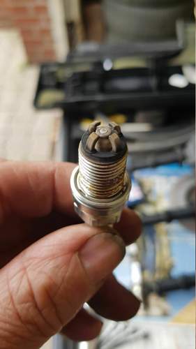

Das kann ich topen😁 siehe Bilderanhang.
Trotz das die Zündkerzen so abgebrannt sind lief der Motor relativ ruhig. Ich denke das es immer noch die ersten Zündkerzen im Fahrzeug waren, gewechselt 99630 Km.
Alle 4 Zündkerzen gleichmässig abgebrannt, und die Verbrennung ist auch sauber...

Verrückt - vielleicht sollten die die Elektroden noch 5 mm länger machen, dann klappt's auch mit den 120.000 :-O
Hat die schon mal einer mit einem Zündkerzensatz ohne Motorschaden erreicht?
