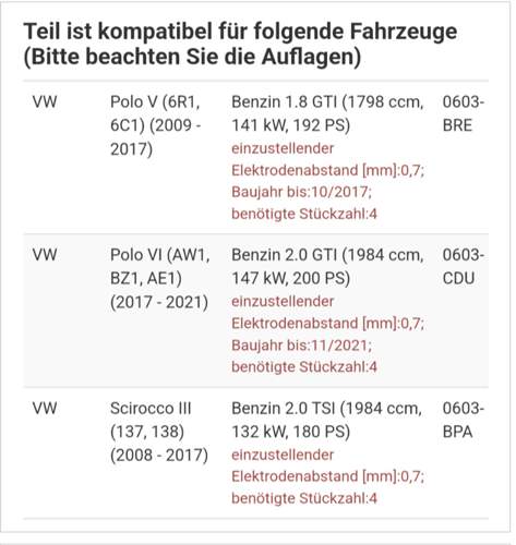

Zum Thema richtige Zündkerze haben Läden wie Amazon + eBay + weitere, die Möglichkeit im Profil das eigene Fhz zu hinterlegen - das sagt dann ob Kompatibel o. nicht. Auch ohne Profil, gibts bei vielen eine Fhz-Liste /mühselig - aber geht. Wenn der eigene Flitzer drin ist, sieht man auch die anderen Freigaben /Leistungen weiterer Fhz (Bild). Kann als Indikator helfen, ob der Wärmewert passt.
