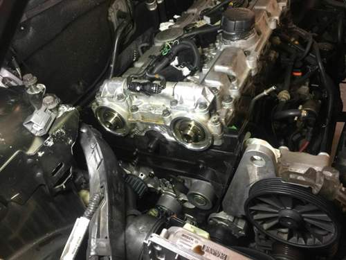

V70 I Modell 2000, pro Zylinder eine Zündspule. Immer wieder Kabel 5 zylinder verdreht. Jetzt funktioniert der Trick nicht mehr. Habe mir einen Reparatursatz bestellt. Stecker und die 4 Kabel dran. Hat jemand von euch evtl. schon sowas umgelötet? Ist etwas dabei zu beachten? Danke
Ich habe das mal gemacht allerdings den gesamten Kabelbaum oben erneuert bis etwa richtung Luftfilterkasten. Dort habe ich eine Wasserdichte Steckerkupplung benutzt von AMP JPT. Alles wurde gecrimpt und nicht verlötet. Anschließend neuen Marderschutz drauf. War ein Turbo der 1 Leitung weniger hat pro Spule. In den Steckern der Spule sind es AMP JPT Kontakte, beim Nockenwellenversteller je nachdem ob du die neuere Variante hast oder die alte sind unterschiedliche

Danke schon mal an scutyde für den Beitrag. Habe einen Reparatursatz für den 5 Zylinder bestellt. Die Farben der Kabel waren zwar anders als original, habe es trotzdem versucht. Leider ohne Erfolg. Der Alte schüttelt sich nach wie vor. Bisher habe ich alle paar Monate den Stecker abgemacht, die Kabel verdreht, Stecker dran und es ging wieder einige Monate gut. Da es vorgestern gar nicht mehr funktionierte, habe ich den Stecker bestellt. Die Fehler aus der Historie waren immer wieder P0350 Zündspule: signal/funktion fehlerhaft, Aussetzer und P0355 Primär-/Sekundärzündkreis Spule E(5), Signal/Funktion fehlerhaft , Aussetzer. Dabei auch P1670. Irgendwas mit Datenkabel zw. Motorsteuergerät und Wegfahrsperre. Da ich nicht auslesen kann, muss ich mir was einfallen lassen. Blöd ist nur, dass mich der Schwede täglich zur Arbeit und zurück gebracht hatte. Für Moped leider noch zu kalt. Stimmung ist leicht gereizt. @Thomas, die Antworten auf deine Fragen im Beitrag zu finden.

Nachdem ich wie beschrieben erfolglos geblieben bin, hat der Schrauber meines Vertrauens eine NGK Zündspule verbaut, Kabel neu verlötet und die Karre läuft. Ab und an kommt die Motorleuchte hoch, doch da diese kurzfristig wieder ausgeht und der Volvo sich nicht schüttelt, beachte ich es erstmal nicht weiter.

Einmal über meinen Beitrag von damals Nachdenken... Vielleicht hilft dir das:
"Dann haben wir nach und nach seine Spulen gegen meine von PolarParts ersetzt! Im Endeffekt lief es darauf hinaus, dass 3 von 5 PolarParts Spulen defekt gewesen sind!
Das interessante dabei war, dass das MSG immer nur den Zylinder nicht als Fehler geschmissen hat, wo der Fehler wirklich war!
Als Beispiel 4 Zündspulen von @easygo76 drin, auf Zylinder 1 meine Defekte PolarParts und das MSG listet alle Zündspulen auf, außer von Zylinder 1, die aber eigentlich wirklich defekt ist!"
