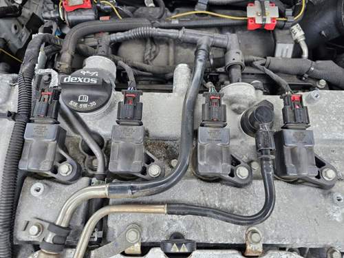

Jetzt möchte mein Werkstattmeister mit dem lustigen Teiletauschen anfangen - Zündkerzen und Zündspulen sehen - nach seiner Aussage - nicht gut aus. Die Zündkerzen sind verrostet (häh) und die Zündspulen rissig :-( Wie kann sowas sein?
Die Zündkerzen sind seit knapp 3 Jahren / 40t km drin. Die Zündspulen logischerweise die originalen ab Werk.
Die Zündkerzen tausche ich (auch noch selber) bereitwillig, die Denso Iridium ITV24 sind kein Preistreiber.
Aber die Zündspulen hauen mich um. Eine kostet, laut Opel, weit über 300 Euro... tut das not?
Gibt es Erfahrungen / Infos zu anderen Zündspulen (Denso, Meyle, Hella) und wenn ja zu welchen?

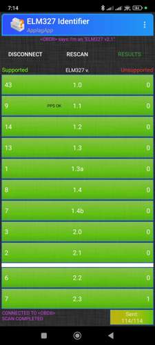

1.88€ Diagnostic Instrument Android Windows ELM327 OBD2 V2.1 Bluetooth Car Detector Diagnostic Instrument Auto Fault Scanner Tool
https://a.aliexpress.com/_EwwX5IM
Für 2 Euro können Sie sich viel Kopfzerbrechen ersparen. Dies ist einer der Dongles, die ich habe. Verwenden Sie ihn mit A und jetzt mit B ...
Dieses hier funktioniert jedoch nicht mit dem OPL-Monitor, sondern nur mit CarScanner.
Eine ältere Version funktioniert mit beiden Apps.
You can avoid lot of head banging for 2eur. This is one of dongles I have. Use it with A and now with B...
But this one dont work with OPL monitor, only CarScanner.
One older work with both app.

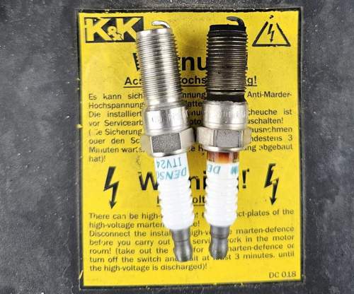

Rostig finde ich persönlich die jetzt nicht - etwas angelaufen und verußt aber schon. Der Tausch war also (meiner Meinung nach) keine schlechte Idee.

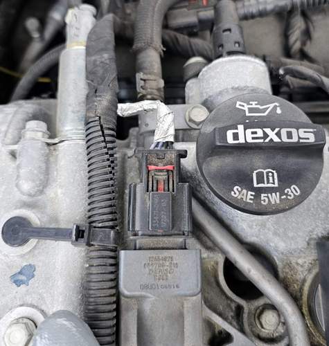

Spaßig ober besser äußert kurios finde ich die "Isolierung" am ersten (oder 4 Zylinder ganz links). Ist das eine Art Alufolie so wie eine Hitzeschutzfolie?
Die Zündspulen hingegen sehen für mich noch prima aus - abwer wir werden sehen

Verrußt bedeutet er läuft zu Fett, da werden die neuen Zündkerzen auch bald Schwarz sein. Kann aber auch Kurzstreckenbetrieb bedeuten. Am besten erstmal Auslesen und dann reagieren. Kann auch auf Luftmassenmesser (eventuell reinigen) hindeuten, Ferndiagnose ist immer schlecht. mfg.

Das Kerzenbild sollte "Rehbraun" sein, entscheidend ist das Erreichen der "Freibrenntemperatur" für den Wärmewert der Kerzen. Wollte im Grunde nur darauf hinweisen, das der Motor im Kaltlauf angereichertes Gemisch unzureichend verbrennt. Daher die Rußbildung. Wenn das Kühlwasserthermostat immer offen ist, erreicht der Motor sehr schlecht die Betriebstemperatur und die Elektronik denkt, wir sind immer noch in der Kaltstartphase. Viele mögliche Gründe für Motorprobleme. mfg.

Also das Drehmoment an der Zündkerze war eindeutig zu niedrig und die Zündkerze hat sich im Schaft gelockert.
Denn bis zum Kegelsitz sollte kein Ruß vorhanden sein.
17- 20 Nm sind ideal als Drehmoment für die Zündkerzen beim M12 Gewinde.
Zudem ist die Hitze aus den Brennraum in die Keramik übergegangen, sieht man an den braunen Spuren an der Keramik.
Das sieht mir nach einer defekten Zündkerzen aus oder du bist auf ein Plagiat reingefallen.

Alle 4 Zündkerzen sahen exakt so bescheiden aus wie die eine auf dem Bild.
Ich weiß ja nicht ob es bei Opel zum Inspektionsplan gehört Zündkerzen raus- und wieder einzuschrauben gehört, glaube ich aber irgendwie nicht 😉. Deswegen hoffe ich schon das die richtig verschraubt waren.
Die neuen habe ich jetzt auch mit 20Nm wieder eingesetzt, ist gefühlt irgend nix.

Nehme mal einen Satz neuen Zündkerzen.
Der braune Kragen an der Keramik ist nicht normal.
Da darf sich nichts verfärben, warum auch immer.
