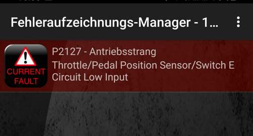

P2127 - Accelerator Pedal Position Sensor 2 Circuit Low Voltage
Welche Erstzulassung hat dein Fahrzeug? Vielleicht hat er noch das alte Fahrpedal.
2018er Modell. Gestern hatte ich es wieder. Aber ohne reduzierter Motorleistung etc. sondern nur das gelbe Motorsymbol. Laut App der gleiche Fehler. Fahre nächste Woche zum Händler. Hoffe da wird nur ein Sensor getauscht oder das Pedal.
Mich würde interessieren obs schon jemand hatte, was es im Detail war und was es gekostet hat 😁
Pedal ist bekannt. Einfach mal hier im Forum suchen. Ggf. auch im Insignia B Forum

Der Ordnunghalber noch das Foto aus dem Fehlerspeicher.
Rein aus dem Bauch heraus tippe ich ja auf einen Marderschaden. Ich habe in der Garage in der Arbeit einen und daheim am Parkplatz auch. Das Whorst Case Szenario für Autos sozusagen. Auch schon alles versucht.
Ich werde berichten.
Screenshot-20201019-163029-torque
Komme gerade vom FOH.
Werksgarantie 11/2020 abgelaufen (33.000 KM, Bj. 2018).
Hauseigene Gewährleistung gibts auch nicht, da ich nicht bei ihnen das Service gemacht habe.
Helfen konnten sie mir nicht, weil ich den Fehler selbst aus der ECU gelöscht habe und somit nichts ausgeworfen wird.
Die Sache mit dem Gaspedal beim Insignia hatten sie mal. Da wurde das Gaspedal getauscht und der Kunde hatte das Problem nicht mehr. Der Wekrstattleiter hat auch sofort darauf getippt.
Folgende Vorgehensweise wurde vereinbart:
Ich fahre weiter bis der Fehler wieder auftritt.
Dann fahre ich in die Werkstatt und sie lesen den Fehlerspeicher aus
Dieser wird ans Opel Werk übermittelt und dort wird Entschieden ob Kullanz / Teilkullanz / gar keine Kullanz.
Sollte ich den Reparatur selbst zahlen müssen, würde es auf € 350 kommen. Das würde ich allerdings wo anders machen lassen. Bin ja nicht Feind meines eigenen Geldes.
Wie setzen sich den die 350 Euro zusammen? Also was kostet das Bauteil, wird es sicherlich nur Original bei Opel geben, und was kostet der Austausch dann?
Ich behaupte mal, dass bei 350 Euro der überwiegende Teil das Bauteil an sich ist. Da wirst du also ggf. nicht wirklich viel Sparen, wenn du in eine freie Werkstatt fährst. Wenn das der Fall ist, würde ich es bei Opel machen lassen. Wenn wieder was damit sein sollte, hat Opel es an der "Backe" und das macht die Sache dann schon etwas unkomplizierter.
